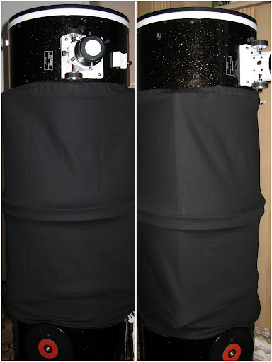

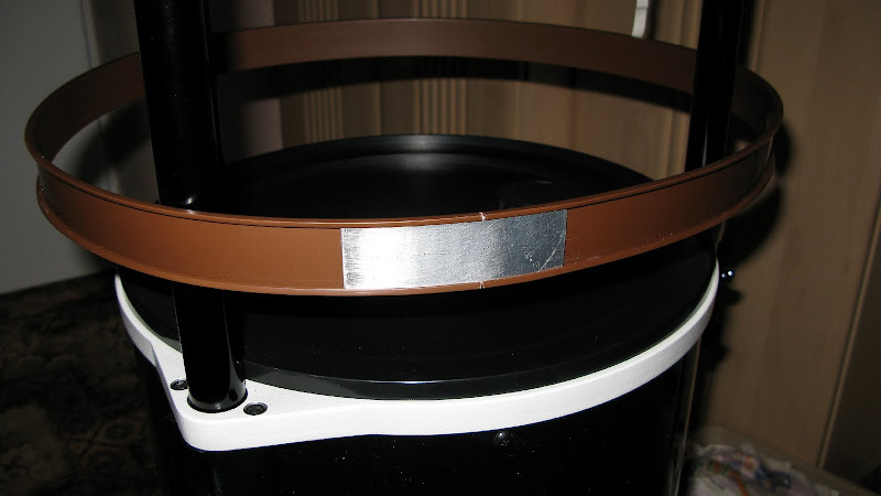

Dnes jsem se ujal vaření a přítelkyně sedla k šicímu stroji. Za hodinu bylo ušito,za další hodinu byl hotov vyztužovací pásek. Látka stála 120Kč - matná černá a navíc pružná. Lišta na elektro kabely 49Kč - kousek hliníku tl. 2mm se také našel a po chvilce pilování a broušení bylo hotovo. Možná ještě časem dodám kousky suchého zipu - aby prsten držel fest na svém místě. Ukáže praxe - zatím je to OK,ještě to o kousek zkrátíme. Foto sem dát neumím - tak ho přidá kamarád Lukina  ;)
Pásek ještě polepím sametkou,tu ale v OBI neměli....

Slíbené obrázky pro kamarada z jihu Cech:
