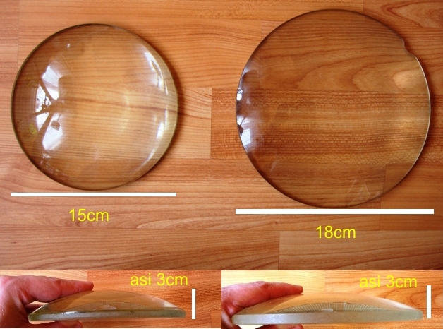

Prosím kde výroba brusi optika pre šošovka?Ale len na slovensku?Lebo mam doma 2šošovký a má trochu poškrabane...Minuly rok som našiel dve šošovkovy!Ja sa pýtam že da sa optika do astro.dalekohladu (refraktor)?Ďakujem

Víš něco o těch čočkách, kromě jaký mají průměr a tlouštku?
Myslím jako složení skla, index lomu apod.
To, že máš dvě čočky, neznamená, že se ztoho dá postavit achromatický objektiv. Navíc mi to připomíná skla z kondenzoru.
Zde je podle mého asi třeba začít, neboť dělat z nějakých neznámých skel může převýšit cenu několikanásobně oproti běžně sériově zakoupenému, stejného průměru. ;)
D.

Presne jak pise Duk, take mi to pripada jako ze zvetsovaku na fotky. Je to spise vhodne na konstrukci lupy. Tyto cocky maji velmi malou ohniskovou vzdalenost, coz je na stavbu dalekohledu jiste nevhodne, ci nepouzitelne.

Diky za info...škoda.. :'(

Zkus si jeste zmerit ohniskovou vzdalenost tech cocek (co kdyby...). Nicmene slozit z toho achromaticky objektiv by stejne neslo (ruzne prumery, zavislost indexu lomu na vlnove delce u obou cocek, aby to ve vysledku sedelo a tak).

Mozno by nebolo zle dat niektoru z nich pokovit a urobit si celooblohovku...(sam sa na nieco take chystam uz vyse roka :( )

turansk napsal: Mozno by nebolo zle dat niektoru z nich pokovit a urobit si celooblohovku...(sam sa na nieco take chystam uz vyse roka  :( )
io
Přesně tak, zde mi toto mělo pro astronomii uplatnění. Ten průměr 18cm je již velice slušný.
Jsou zde lidé, kteří s tím mají své osobní zkušenosti , třeba se ti ozvou.
D.

Podobnou cocku mam doma taky. Prumer 200 priblizne f/4...
