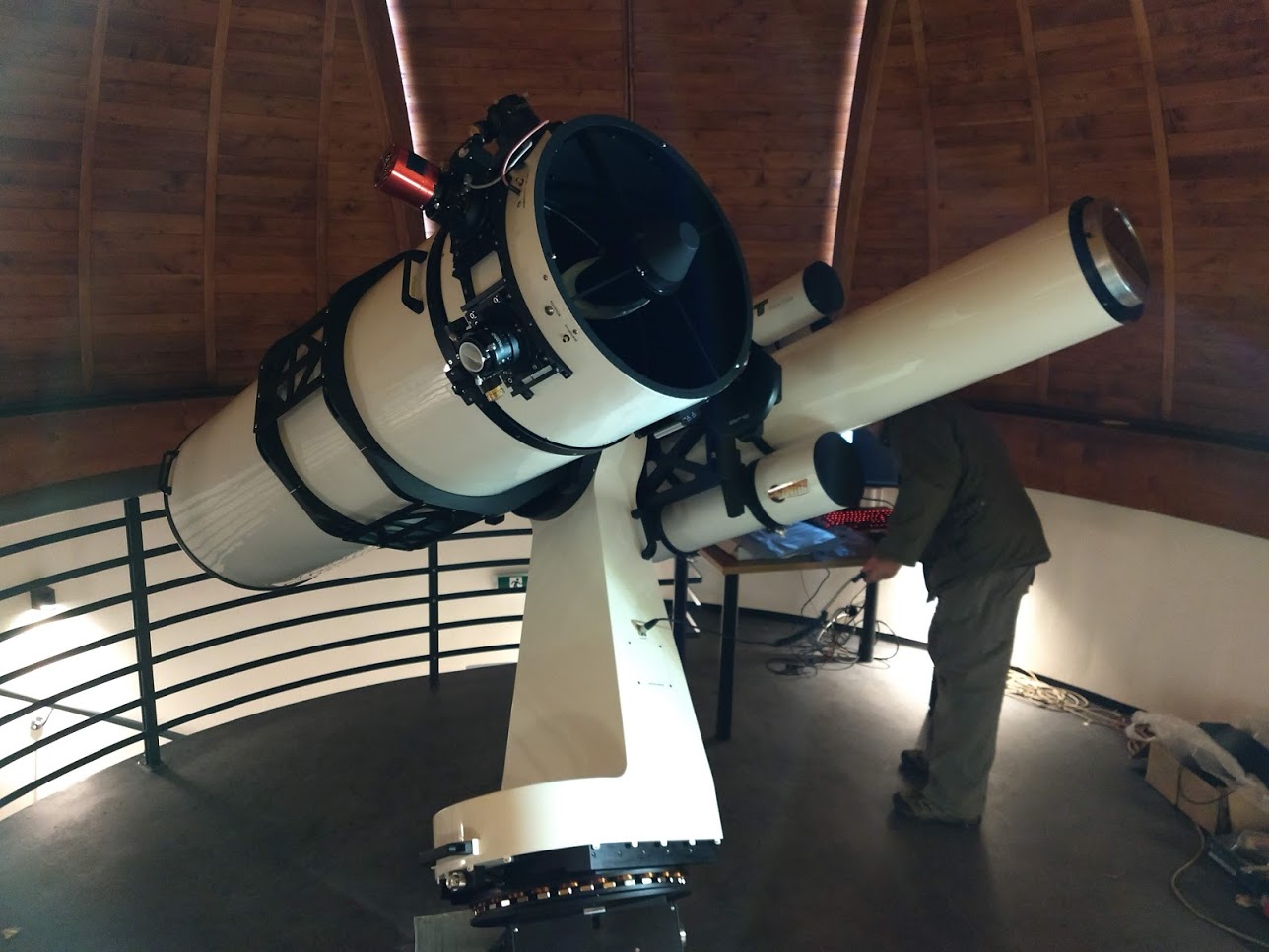

Nevím, jak výběr spěchá, možná by se vyplatilo poptávat Hypergraphy od Philipa Kellera. Geniální teleskopy se superpřesnou optikou LOMO a obraz. polem 6x7 cm . Dával jsem na jeden 340 mm před rokem odkaz:
viewtopic.php?t=4297&start=975#p385863 ( příspěvek č. 984 z 30.10.2018 ).
Dělaly se i 400 mm apertury.
340mm Hypergraph Keller na montáži.jpg (94.36 KiB) Zobrazeno 2564 x
