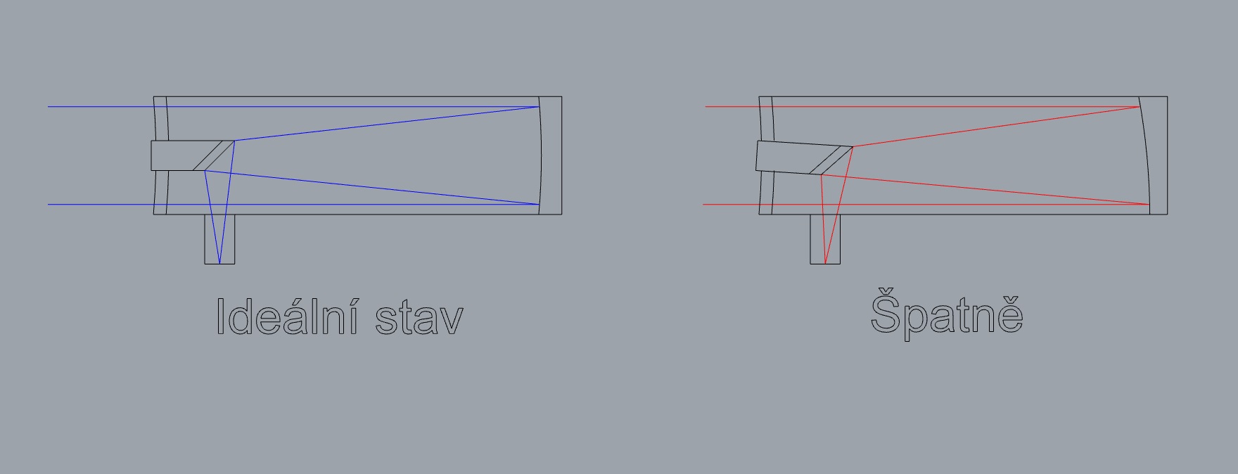

Moje úvaha
Ono se to může zdát, že kolimace je OK, ano hvězdy jsou kulaté, ale paprsky který prochází meniskem se nejspíše někde sbíhají, díky zrcadlům ideálně na čipu v jeden bod. Ale ono to asi tak nebude.
U newtona to je jedno ( nemá menisk ) zda optická osa je rovnoběžná s osou tubusu nebo ne. Ale u tohoto to asi jedno nebude, Když paprsky nejsou rovnoběžné s osou tubusu = nesou kolmé na menisk, tak to může dělat tyto artefakty. viz příloha
To je má teorie
Napadlo mně hýbat se sekundárem v ose tubusu ( blíž nebo dál od menisku ) a porovnat výsledek.

Re: Kolimace Maksutov-Newton dalekohledu
Lom světla na hraně je difrakce na hraně. Totéž je difrakce na pavouku sekundáru a totéž vzniká na difrakční mřížce pro spektroskop.Pidrman píše: Podle toho co jsem se dočetl, tak v tom difrakce prsty nemá, jen ten lom světla.
A ty opravdu nevíš, jestli ti tam ten tubusek nazasahoval ?
A k té kolimaci.
Pokud by byla soustava takhle seřízená, tak by nevznikaly kulaté hvězdy a kolimační paprsek laseru by se nevrátil do středu
