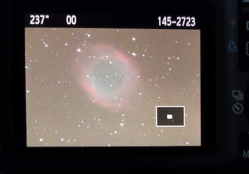

Ano, jako výrobek je to udělané pěkně, ale jediné co doma nemám je okulár V780 za 240-270 USD, jinak si eVscope mohu sestavit hned. Na řízení bych použil Raspberry + tablet a např. EKOS Live stacking, nebo použít AsiAir. Nebo jako Milan pořídit slušnou kameru a RASA 8" a je vyřešeno. Úplně nejjednodušší barevné EAA je AZ Gti + malý dalekohled + DSLR a po jedné expozici 3-4 minuty na průměrné obloze a není co řešit (viz přiložené foto). Pokud by někdo trval na "okuláru" stači použít displejovou lupu.
Obrázky ze Stelliny naleznete ZDE, např. Helix je expozicí 800x10sec (šílená doba). Na CN naleznete i praktické zkušenosti uživatele atan.
Foto 237sec, ISO1600, Canon 1100D
