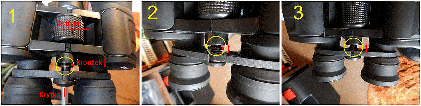

Nemá někdo zkušenost s poškozeným ostřením u velkého bino 20x80? Při balení astro výbavy mi „vyjel“ ze stativu a spadl cca z 1m nejprve na židličku a poté se překulil na trávu. Následkem pádu se při ostření pohybuje pouze střed ostřícího mechanismu (kroužek) a oba okuláry se nepohybují (viz foto). Okuláry jdou vyndat – myslím si, že při pádu „něco vypadlo“ (staklo se to kolem 23.00 - tma jako v pytli) co drží okuláry společně s ostřícím kolečkem pohromadě. Po optické stránce je vše v pořádku – obraz je ostrý není dvojitý – nevykazuje žádné vady. Pouze je nutno při ostření středovým kolečkem mirně zatlačit na střed krytky (uprostřed okulárů) jinak se okuláry nepohybují.
Při pohybu středovýn ostřením se děje toto:
obr 1. kroužek nahoře
obr 2. kroužek uprostřed
obr 3. kroužek dole
Oba okuláry stojí a měly by se pohybovat společně s kroužkem.
Prosím Vaše názory popřípadě rady jak na opravu

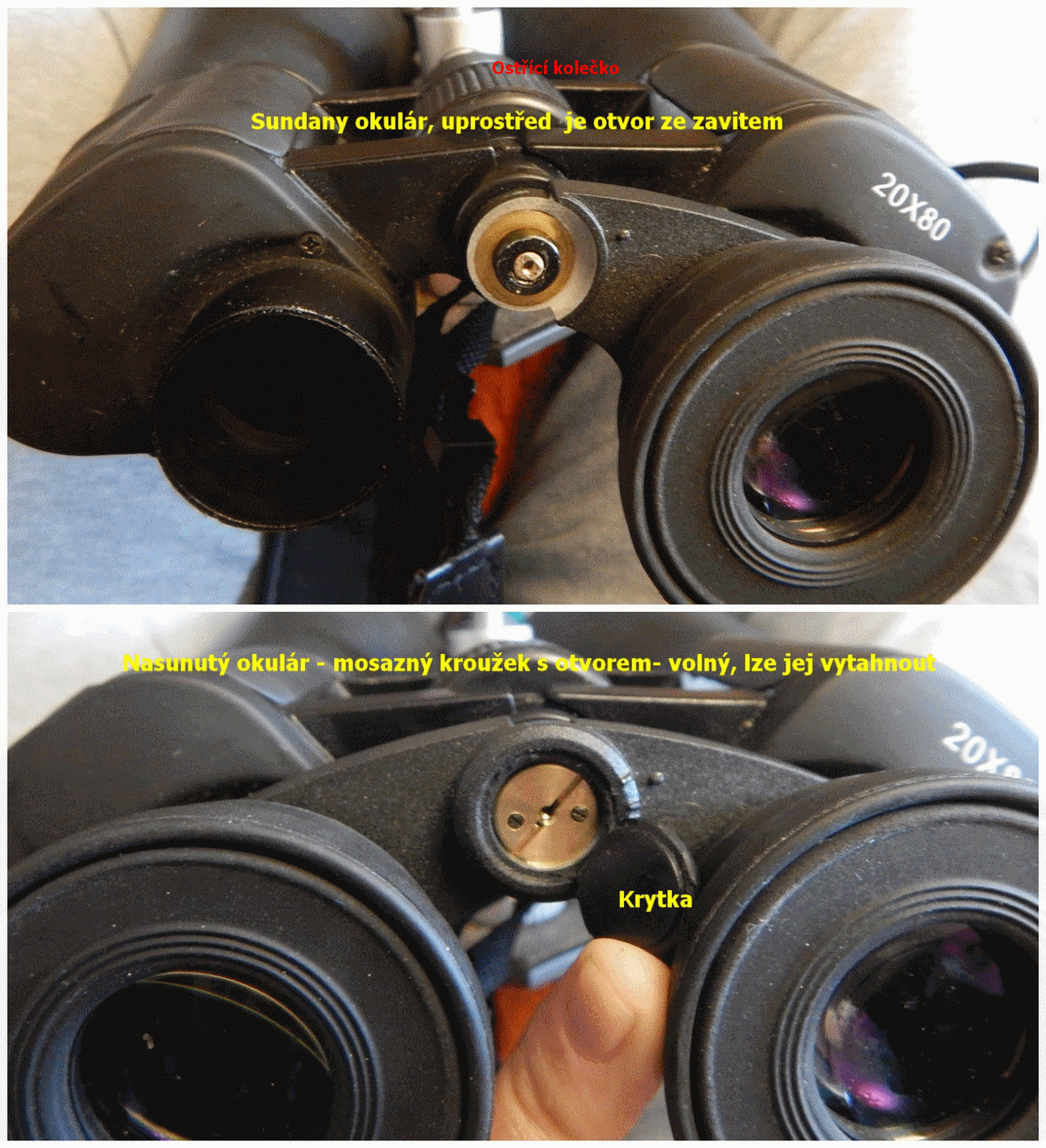

Ostřící kolečko je v pořádku
:arrow: chyba je učitě zde - viz foto
zjistil jsem, že pod krytkou je kolečko s otvorem - malý otvor asi pro poj. šroubek, který chybí, to je asi ten problém , ale kde ho sehnat... ;)

Ten povodny by tam mal dakde hrkat, ale ak sa stratil, tak reba najsiskuti najst nieco co tam sadne doma v sufliku alebo u kamarada :) a skusat . Ono ten srobik bude nieco ako M2 dlzky cca 5mm.

Ten pojistný šroubek je drobný , průměr dírky je kolem 1,5mm nemám to čím změřit a podle toho sehnat poj. šroubek :roll:

:arrow: Tak jsem po delším zkoušení a hledání našel mini šroubek ze starých hodin (průměr 1,6mm a délka 6mm) do závitu v binu šel zašroubovat bez problému - pokusím se ho nějak poměřit - velikost závitu - zda-li to vůbec půjde (snad se mi to podařilo dát dohromady) po sešroubování okuláry "jezdí" zatím dobře :)
