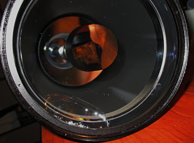

Ahojte ... pri prenášaní montáže aj s ďalekohľadom došlo k jeho uvoľneniu a pádu na dlažbu ... toto je výsledok (viď foto) ... poraďte, čo s tým ... dik za každú reakciu

To je hodně nemilé, aby ti úlomky nepoškodily ještě zrcadlo... :?
Příspěvky: 18073
Re: SW MAK 127 - čo s tým
Mám obavy, že asi nic moc, nejspíš koupit nový. Přípaadně bazarový. Samotný meniskus asi Skywatcher přímo tobě nepošle, leda to poslat na opravu. Ale to se zase nemusí vyplatit cenově. Navíc ten zdeformovaný závit asi nepůjde snadno povolit. Kde jsi to koupil ?
Napdá mě jedno řešení. Vyštíplo se to zvenku a uvnitř evidentně střepy nejsou, že ? Tak prostě vzít černou barvu, a zabarvit tu vyštíplou oblast plus něco málo okolo, aby se neúčastnila zobrazování. Při troše štěstí to bude fungovat. Ztrátu světelnosti nepoznáš, a poškození difrakčního obrazce bude relativně malé, pokud není meniskus ještě nějak moc zdeformovaný.

Ahoj Martin ... závit nie je poškodený ... on spadol na výťahovú šachtu .... bola nasadaná plastová krytka ... kupoval som ho 2016 tu na fóre ...

... na difrakčnom obraze je to úplne viditeľné ... úlomky v tubuse nie sú, ono to nejak divne prasklo ... zvonku je sklo hladké ...

Magi píše:. on spadol na výťahovú šachtu .
Takže se tam něco hnulo a kolimace je v háji :( .

je to možné ... večer urobím foto difrakčného obrazca ... posúdite

... takže som vyskúšal difrakčné obrazy, rozostrené do jednej a druhej strany ... nakoľko je v Trnave zatiahnuté, poslúžilo svetlo komína vzdialeného asi 2 km ... posúďte ...

nejak takto by mohlo vyzerať začiernenie ako mi poradil Martin ... zatiaľ len prekryté papierom ...

Artaban píše: Takže se tam něco hnulo a kolimace je v háji :( .
Tohle snad nemůžeš ani napsat- tohle není nějakým hnutím nebo ztrátou kolimace. Tohle je přeci evidentní a souhlasí to s s obrázkem naštípnutého menisku. Kolimace není sice úplně 100% , ale obraz bude kažen právě tím naštípnutým sektorem . Můžeš to vyčernit nebo radši vymaskovat tu část menisku .Alespoň se vyčistí obraz od rušivých paprsků . i když ztráta na kontrastu tam nějaká bude

Možnost objednat u SW meniskus jako náhradní díl existuje, firma SUPRA už takto jednou učinila.. K tomuto je ale potřeba nejprve zjistit, zda není zdeformovaný závit a tedy půjde-li povolit zajišťovací kroužek.

nie závit poškodený nie je ... on spadol na opačnú stranu ...

"Můžeš to vyčernit nebo radši vymaskovat tu část menisku" ... Milan ako myslíš "vymaskovať" ... prosím vysvetli

Nějak podobně, jako jsi to udělal s tím papírem. Dát před meniskus clonu. která tu naštípnutou oblast zakryje

.. ok jasne dik
