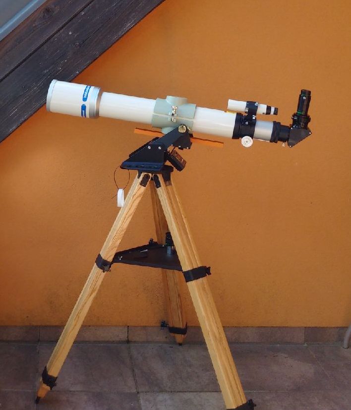

Příspěvek #84 od Psion » 30. 05. 2016, 18:48
Tak nakonec vše dobře dopadlo. TAK je zabalený tak, že by musel přežít i pád z letadla :)

Příspěvek #89 od Psion » 31. 05. 2016, 01:44
Díky chlapi!
Všechno dorazilo v pořádku, zabalený to bylo tak důkladně, že jsem to ještě neviděl (3 krabice v sobě a každá oddělená tlumícíma prvkami). Nejdříve jsem mrknul na Mars než zaleze za stromy. Pozoroval jsem př. zv. 180x (bino Mark V + 2.6x násobič + 13mm Nagler). Seeing byl hroznej, ale na Marsu vystupovaly kontrastně tmavé oblasti, chvilkami byly vidět i v nich podrobnosti hlavně díky parádnímu kontrastu. Jakmile vylezl Jupiter z mraků, tak jsem nechal stejné zvětšení a ještě za rozumného seeingu byly vidět nahnědlé barvy v pásech se spoustou podrobností a namodralé výběžky. Pak se to začalo rychle zhoršovat a kotouček byl v oparu a barvy se začaly pomalu ztrácet.
Test na hvězdu - před i za ohniskem difrakční kroužky stejné, jako je vidět v dlouhoohniskových achromátech, ale bez typické fialovomodrého okraje. Rochni na 1 čáru ukázkový, zaostřená hvězda při zvětšení 180x z krásnými soustřednými difrakčními kroužky. Izar s difrakčními kroužky a u něj nádherně oddělený jeho průvodce. Při zvětšení 47x Galaxie M65, M66 velmi pěkně viditelné i na ještě světlé obloze a slabě viditelná NGC 3628. M13 krásně rozložená na hvězdy, přišlo mi, že je díky ostrým hvězdám více rozložená do plochy než bývá standardně vidět při podobném zvětšení. Ani na jasných hvězdách při zv. 180x není sebemenší náznak chromatické aberace.
Ta optika TAKa je prostě dokonalá a F9 se tady naplno projevuje. Jediné na co jsem přišel je, že nelze s binohlavou zaostřit bez násobiče 1,26x, přece jen těch 180mm optické délky binohlavy to už dalekohled nedá. Pole je slušně rovné i s okuláry Panoptik 24mm, hvězdy dokonale ostré i při zvětšení 180x nelze to srovnat se zrcadlem, tady je tento refraktor prostě král.
