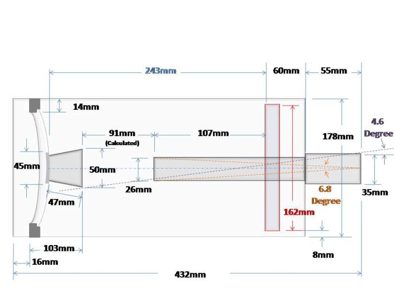

Tohle je rozměrové schema Celestronu MAK 127. Rozmšr nevinětovaného pole vychází jen na ose., pole bez paracitního světla má průměr 35 mm. A to jseou zhruba meze , v kterých se může výrobce pohybovat. Pokud budu chtím maximální nevinětované pole bez parazitních paprsků, jsem někde na průměru 15 mm. Je to čistá geometrie, kde výrobce nemá moc volnosti.

MilAN píše:Tohle je rozměrové schema Celestronu MAK 127. Rozmšr nevinětovaného pole vychází jen na ose., pole bez paracitního světla má průměr 35 mm. A to jseou zhruba meze , v kterých se může výrobce pohybovat. Pokud budu chtím maximální nevinětované pole bez parazitních paprsků, jsem někde na průměru 15 mm. Je to čistá geometrie, kde výrobce nemá moc volnosti.
A jak hrozně to má udělaný Bresser MC152 je vidět tady na obr.
https://stargazerslounge.com/uploads/mo ... 8d3fc9.JPG
Ten obrázek je ale 150ka a ne 127 ne ? Podle průměru toho zrcadla . Ale to je jedno , bude to stejné jen větší.... ale snad mě to pomohlo .
Chápu teda ,že na vinětaci má největší vliv průměr trubky za sekundárem ( a ten průměr se samozřejmě odvíjí od průměru sekundáru ) viz. obrázek . Výstupní otvor už může být jak velký chce , pokud není menší než průměr vstupního otvoru trubky teda ( tady 26mm ) , pak to nemá na nic vliv.
Ve zkratce čím větší sekundár ,tím je větší ta trubka za ním a podle toho se odvíjí field stop u okulárů které můžu použít . Jestli tady je to 26mm jak na obrázku , tak lze použít okuláry s field stopem 26mm , cokoli nad bude vinětovat ( samozřejmě že to nemusí jít do nějakého průměru vizuálně vidět ,ale bude )
Druhá věc je že čím větší sekundár ( větší trubka a větší field stop u okulárů - tím menší zvětšení lze dosáhnout ) tím větší stínění a menší kontrast.
Je to tak ?
