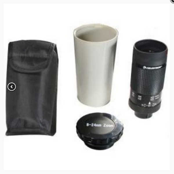

Mate pravdu a na obrazku Obrázek je to videt, obzvlaste kdyz se primo na strance zvetsi.

Astroboy : Musím se omluvit za nechtěnou mystyfikaci. Vycházel jsem ze skutečnosti, že ostatní spektivy od Celestronu řady LandScout, TrailSeeker i Regal M2 od průměru 80mm výše toto umožňují. Netušil jsem, že u řady Ultima je tomu jinak. Navíc mne v tom utvrdil, bohužel z mé strany,jen letmý pohled, na níže uvedený obrázek dodávaného okuláru. Můžeme oba poděkovat MilAnovi, že na danou chybu upozornil. Doufám, že jste si tak ušetřil kolem 2500 Kč ( cca 100 Eur) za okulár, který by Vám byl asi bohužel k ničemu.
Ještě jednou se omlouvám.
