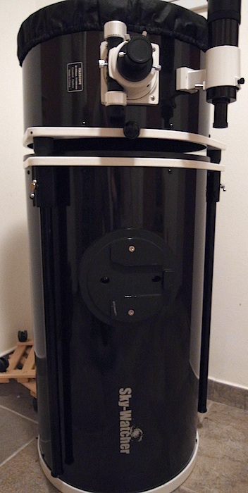

Temperace zrcátka se běžně používá. Možná při pozorování planet by mohly být horší zkušenosti. Osobně nepoužívám, mám překližkový plnotubus a mívám celkem minimální problémy. Při zvratech počasí a silné vlhkosti se mi začíná dříve rosit polní čočka Paracorru. Je také pravda,že nemám okulár vyveden oním idiotským šikmým směrem, a tak není zrcátko svým povrchem natočeno stále vzhůru k obloze.
Při pozorování se také snažím v přestávkách pokládat dalekohled vodorovně, aby stále nemířil vzhůru. Rosnice pomáhá, ve větru trochu překáží. A tubus oddeklovávám až těsně před pozorováním, do té doby pouze temperuji primár.
Náhodou my s Petrem to máme vyřešeno, úprava trvala 10 minut.

V mém totálně otevřeném ultralightu mám zrcátko do boku, pochopitelně stejně se po určité době začne rosit. Už při výrobě dalekohledu jsem k němu ze zadní strany přilepil odporový drát (prakticky to, co ukazuje Psion). Jakmile začnou první náznaky rosení, stačí zapnout vyřívání (na minimální výkon, na zrcátku to ani není poznat) a je po problému.
Pokud to zapomenu zapnout, a zarosí se hodně, tak na chvilku vysoký výkon, jakmile se odmlží, stáhnu na minimum.
Při slabém temperování není žádný vliv na obraz. Ani na obrazu rozostřené hvězdy není vidět nějaký proud teplého vzduchu od sekundáru.

Díky EDIT: všem za zkušenosti! Tohle otočení horního prstence o 1/8 po obvodě jsem udělal již před časema je to z hlediska dostupnosti OV dobré řešení. Ale z hlediska rosení sekundáru to nestačí.

Povolíš jenom 8 šroubů na spodní straně horního tubusu, pootočíš o jednu díru po směru hodinových ruček a zašroubuješ šrouby. Naprosto jednoduché. Samozřejmě je potřeba kolimace, nicméně bylo to jenom o kousek, takže to mají celkem přesně udělané.
Má to celkem 3 výhody - okulár je (mimo zenit) v dosahu mých očí (162cm vysoko), zrcátko je více schované před vlhkostí a hledáček je konečně použitelný.

...je to opravdu mnohem pohodlnější...kolem 3. ráno se všechny části orosily jako před tím ale sekundár zůstal čistý...byla ale taky daleko nižší vlhkost než ty dvě noci před tím...v kombinaci s vyhříváním to asi bude dobré řešení pro většinu nocí...

Co se týká samotného pozorování, natočení horního věnce s okuláry se velmi osvědčilo, určitě je nutné vyhřívat sekundár proti mlžení.

Tak jsem konečně viděl zblízka 16" od SW. A přátelé teda, já potřebuju něco vysvětlit!
Mě se vždycky všichni snažili namluvit, že zrcadlo jest potřeba uložit v tubusu volně, navíc na co nejvíc bodech, aby si mohlo co nejlíp dělat svoje a být krásná a veselá parabola.
No, zdá se, že soudruzi u SkyWatcheru mají na problém zcela jiný názor - zrcadlo je jakýmsi mystickým způsobem (majitel dalekohledu nesouhlasil s mojí teorií, že tuto mystérii poodhalíme pomocí šroubováku) za svůj střed naprosto na skalní pevno přichyceno ke kusu kovu, který potom vaklá v tubusu podle kolimačních šroubů.

Pokud se nepletu, tak 400mm SW ma konicke "zebrovane" zrcadlo. Kdyz se s tim pocita uz pri vyrobe, tak se da udelat takovy tvar zrcadla, ktery bude dobre fungovat i pri centralnim uchyceni aniz by se nadmerne prohybalo. Ale klasicka "placata" zrcadla musi fakt byt podeprena na vice bodech.

Neviděl bych v tomto zůsobu uchycení žádný problém. Takto jsou běžně uchycena zrcadla u SCT ( v podstatě to při centrálním ostření zrcadlem ani nijak jinak nejde) , jsou s tím dlouhodobé zkušenosti - Meade vyrábí 16" SCT již řadu let. Rovněž teoreticky je tento systém "jednobodového " uchycení i poměrně velkých zrcadel spočítán a vyřešen desítky let.

Ano, viděl jsem to osobně na MHV. Zrcadlo je opravdu kónické, žebrované, uprostřed je jedno žebro ve tvaru mezikruží a v něm otvor, evidentně po odlití vyfrézovaný do přesného válcového tvaru, za který je zevnitř zrcadlo upnuto na držák. Podle mě to bude normálně funkční (viz. odpovědi výše)

Tenhle způsob uchycení zrcadla neni špatný ale SW to nemá dotažený k dokonalosti a je to trochu vaklózní. Na druhou stranu tam čínští soudruzi udelali díry se závity na 3 ventilátory.
