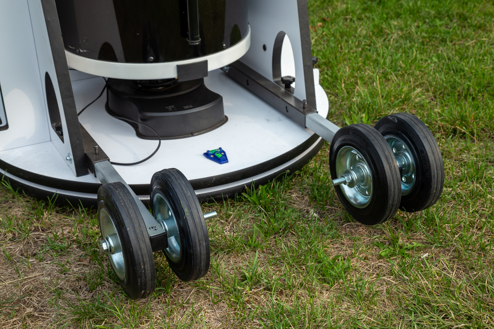

Tak jsem dal dohromady hrubej model v meritku a zkusil jak by to mohlo fungovat v realu..
Princip je videt na perspektivnim obrazku
z boku je to videt tady
a ve stavu move
merenim jsem zjistil, ze na vnitrni strane je cca 8cm ode dna prostor pro 3x3cm profil, který bude prichycen na trech mistech skrz naskrz zapustenym sroubem uvnitř trubky a na druhé strane podlozkou a matkou. do ni je nasunuty profil 2,5x2,5cm na konci s cepem a 20cm koleckem na ložiskách (nosnost 200kg, není to to na obrazku). Konec je zajisten sroubem/kolíčkem proti vysunuti/vypadnuti.
Podobne je pak reseno uchyceni profilu 3x3cm pro madla..s tim ze vyuziji stavajici diry pro uchyceni uchopu a pridam jeden na konec. Madla i kolecka se po prevozu daji snadno vyndat..
Logika věci mi říká, ze prave ty bocnice to unesou nejlíp, aniz bych musel oslabit konstrukci rozebiranim spodku a nebo rezanim otvoru do konstrukce. Spodni dvojita azimutalni část je pak prisroubovana k bocnicim 10 masivnimi srouby jiz z vyroby, takze tam bych problém asi nevidel. Ty srouby to při prevozu uvezou snaze nez kdyby nesli plnou vahu bocnic a tubusu.

Prave to chci udelat tak, aby se nic nesvarovalo, jen srouby skrz, podlozky a matky a zajistovaci kolicky. Jediny co musim najit jsou profily, ktery do sebe pujdou dobre zasouvat a nebudou mit moc velke vule..A k tem AL profilum - staci tlousta 2,5mm nebo radeji 3mm?

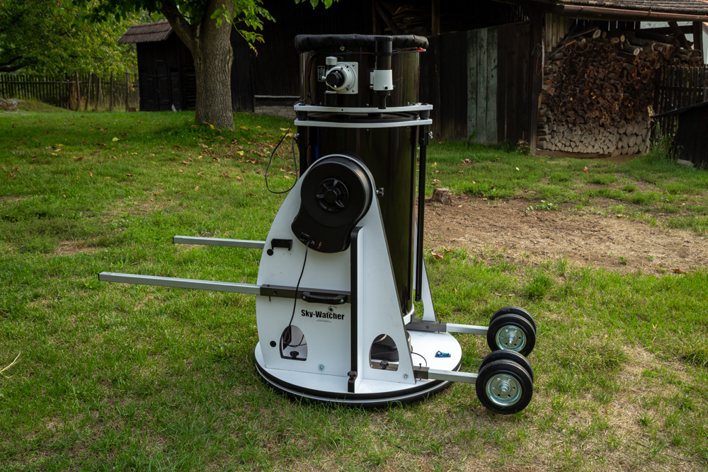

Tak o vikendu jsem konecne "zmobilnil" BIGdobese a zda se, ze to bude fungovat. Na to, ze v prubehu dokončovacích praci jsem zjistil, ze zaplacene "zamecnicke" práce byli v podstate dost od ruky, sam se divim, ze si to nakonec docela sedlo. Pripadne komentare k technologii a konstrukci samozrejme uvitam.
V podstate je to jako když clovek veze kolecko s maltou..Tak tedka uz jen počkat az nebude tak svitit Mesic, at ten rozdil oproti 10" je poradne cejtit ;)

Ještě jsem dokoupil dve kolecka, protože mam preci jen rad symetrii a navíc mam pocit, ze tedka uz je vaha lepe rozlozena. Mam uz taky komplet rozvody elektriky a doslo na první pozorovani drobnych planetarek v Herkulovi, Labuti, Orlu, Cepheovi a Draku a zkusil jsem Stephanuv kvintet.
rozvod a ovladani elektriky pro vetracky, topeni sekundaru a napajeni z autobaterky
a samotny detail na final "podvozek"
