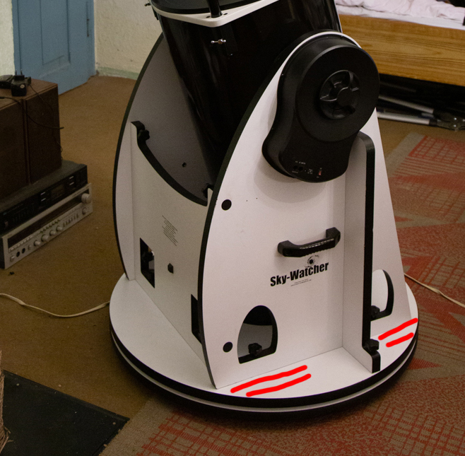

Tak kolecka uz jsem sehnal, pevna s loziskama 20cm (nosnost 200kg)..
Ted premyslim nad tim zbytkem..jeste jsem nasel velmi podnetnou variantu modifikace u fmy Orion - ta se mi hodne zamlouva a slo by to vyrobit celkem i jednoduse, navic je to projektovane prave na 16" velikost.
Mam ale tedka dotaz ohledne toho, zda je technicky vubec mozne to pouzit na ten SW sokl, ktery je dohromady jen na par mistech sesroubovany par sroubama..mam strach, ze pokud by se cela konstrukce opirala o kolecka prichycene k vrchni strane zakladny ( cervena), nehrozi, ze se bud zakladna nebo kolecka vylomi? Tloustka te horni casti zakladny a i bocnic soklu je 2,5cm. Mam pocit, ze nejvic pevny by to bylo cely chytit na ty bocnice (zelena), protoze ty nesou nejvic vahy a maji i madla, tzn, ze jsou urcene k tomu to cele nest. Asi bych musel nekde v tech zlutejch podperach vyriznout ctvrcovy diry, aby ty madla sly skrz na skrz a mohly byt uchyceny na delsi vzdalenosti a dochazelo tak k mensimu namahani. Taky premejslim, jak to chytit do ty drevotrisky soklu, to by chtelo asi sroubama uplne skrz a na konci podlozka s matkou.

Tak, jak to mají oni, je největší šance odtrhnout boky od základny. Obojí bych přidělal za spodek, v horším případě obojí za vršek .
Ty ale budeš muset soustružit osičky, kdybys vzal kolečka s ložisky, stačil by obyčejný šroub. Nebo k tomu máš i pouzdra ?

kolecka jsem jeste nekoupil, jen jsem byl omrknout teren a tyhle vypadaly nejpouzitelnejc. Ale jsou jen tak jak je to videt na obr. Kolecko, bez osy..
No mam prave strach, aby se to cely nerozlamalo, kdyz to k tem bocnicim pridelam..neco jineho je kdyz to clovek postavi a vlastne s tim nehejbe a neco jineho je kdyz je to namahany gravitaci a drncanim, pokud se to prevazi na takovymto udelatku..
a kdyby se to pridelalo uplne dolu, neni zase tou vahou namahana stredova osa zakladny (jakoby AZ). Podle me by bylo nejlepsi na tu cervenou zakladnu ( tu horni) tu spodni obruc to unese snadno..a nebo to cele jeste spevnit nejakyma L AL profilama, aby to nedrzely jen ty srouby, vzdycky 2 na kazde bocnici

Myslím, že máš zbytečný strach.Jediným slabým místem je spoj bočnic se základnou, proto bych to neupevňoval střídavě. Udělej to co nejjednodušeji, vždyť to není žádná extra váha. Nic bych nevyztužoval . Jen jsem nepochopil u toho SW průměr té základny, když se to stejně točí na talíři o průměru nějakých 40cm a stímhle neprojdeš ani 90cm dveřmi.A stačí základna max 60 cm .

no to je prave polomer!! Prumer te zakladny je pres 80cm. Je to obrovsky, skladovat to budu v garazi, kde auto stejnak neni, takze s tim problem nebude..ale je to velky no..

To jo, ale mezi těmi kruhovými laminátovými deskami s tím průměrem přes 80cm je stejně vložena točna, po které to jezdí, a ta má průměr jen nějakých 32 cm.
( https://www.teleskop-express.de/shop/pr ... 320mm.html )
Takže z hlediska opory to tam je stejně navíc
