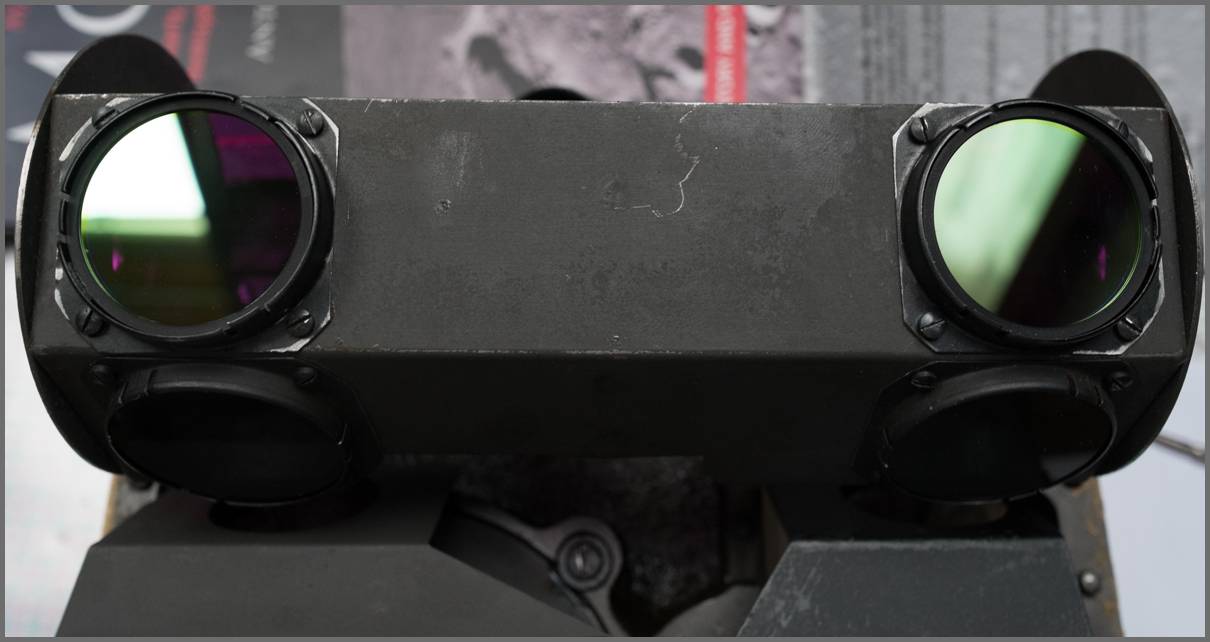

Tak jsem doinstaloval do Zeiss 25x100 UHC filtry 31mm od Astronomik, takže nyní tam je "měsíční" filtr na prvním karuselu a UHC filtry na druhém karuselu. Není potřeba nic přikládat na okuláry a jsou chráněny proti rose, prachu apod. Jednoduchým způsobem lze uvést dalekohled do původního stavu (tedy nasadit původní filtry).

Pepo smekám.Je to asi lepší řešení než mám já.Já se bál jít vnitřní cestou. Mám uhc filtry v náhradních očnicích které jsem nechal vysoustružit za 100kč.Vyšroubuji stávající očnice a našroubuji ty druhé do kterých usadím uhc filtry.Tvé řešení je jednodušší na použití .Mé má výhodu že filtry kdykoliv použiju na jiné dalekohledy ;)

Každé řešení má své výhody. Já mám na na binohlavu 2" UHC, na Canon 15x50 šroubovací 2" UHC zepředu, tak jsem to použil na pevno, přišlo mi to ideální využití toho karuselu.

Zajímavé řešení Pepo! Já kvůli historické hodnotě mého Zeisse bych "dovnitř nešel" (servis jsem si nechal udělat u profesionálního optika), ale též přemýšlím, jak aplikovat UHC. Možná bude stačit vymyslet řešení na jedno oko, neb mozek si umí dopočítat obraz s druhým bez UHC, což mám ověřeno z triedru...
Otázka - ten UHC tam šel takto jednoduše bez modifikace objímky?

Jenom jsem kolem filtru vlepil 3 malinké kousky oboustranně lepící pásky a malinko přihnul packy v držáku, nic náročného. Ideální by byl průměr 32mm, ale ten bych musel nechat dělat na zakázku. Původní filtry jsou v pytlíčku, nasazení je dílem chvilky. Rozebrání dalekohledu je snad jednodušší než otevření plechovky s rybičkama, mají to vymyšlené naprosto skvěle, nic není potřeba pak seřizovat apod.

Tak jsem narychlo otestoval na Znojemské obloze ty UHC v Zeiss 25x100 a musím říct paráda. Tohle řešení totiž umožnuje rychle přepínat mezi jednotlivými filtry a rozeznat i jemné struktury mlhovin. Např. při pozorování M27 a při přepnutí z 30% šedého filtru na UHC se prakticky nic v okolí  mlhoviny nezmění, pouze to vypadá, jako kdyby v mlhovině někdo rozsvítil, fakt skvělý efekt. Předesílám, že obloha byla natolik mizerná, že bylo sotva rozlišitelné souhvězdí Šíp a na této obloze byl celkem pěkně vidět celý oblouk řasovky v Labuti NGC6992, nebo mlhovina S. Amerika. Efekt s rozjasněním mlhoviny po přepnutí filtrů rovněž pěkně fungoval na M57.
