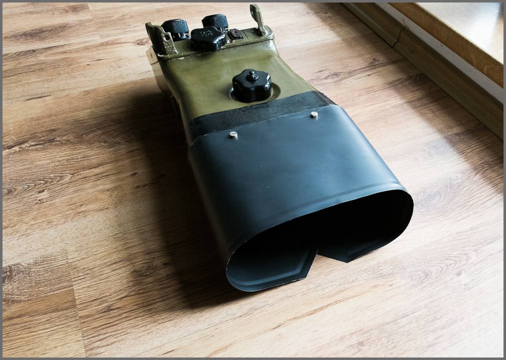

Tak jsem dodělal tu plechovou rosnici, ještě instalace filtrů, finální seřízení optiky, pak původní pískovou barvu a hotovo. Nakonec ty držáky původní gumové očnice řezat nebudu, protáhnu tam tyčku a využiju jako přenosné držadlo na dalekohled.
Dalekohled v tomto stavu nemá prakticky žádnou historickou hodnotu a kupoval jsem jej pouze proto, že má optiku ve 100% stavu a jen pro astronomii. Historický dalekohled by musel vypadat zcela jinak, musel by mít kompletní příslušenství, rosnici, bednu, záměrný kříž s kabelem pro jeho osvětlení a v ideálním případě papíry (balící či jiný doklad).

A reseni s vysoustruzenymi nahradnimi plastovymi ocnicemi s filtry je krasne jednoduche a ucelne. Jen bych ten plast radeji nahradil necim jinym neplastovym.
Původní očnice na Somet Binar byly také plastové :)
U vojenského nebyly

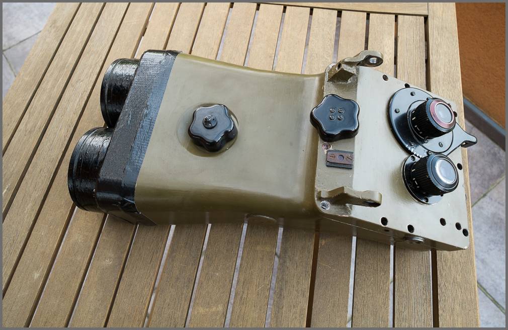

Tak jsem rozebral Zeiss 25x100 je to celkem jednoduché (když člověk ví jak na to) a integrované filtry uvnitř jsou v držácích na šroubkách, takže vyjmutí filtrů nic neponičí (uvedení do původního stavu je hračka) a měly by tam jít filtry Astronomik UHC 31mm v nějaké objímce (standardní 1,25" je málo), takže instalace filtrů dovnitř by měla být bezproblémová.
Zároveň jsem nastavil clonu pro levý okulár, která v dalekohledu stínila asi 25% světla a vyčistil vnitřek, takže s tím nemusím do servisu.
