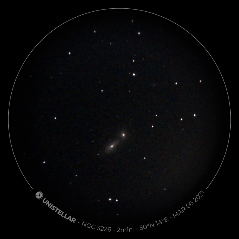

Včera jsem pro zajímavost udělal 2 minutovou expozici v příměstské oblasti (MSA 20.5) galaxií NGC3226 a 3227, abych porovnal posun mezi fotografií na film s 90 minutovou expozicí v dalekohledu 400mm/F5 Newtonu a v 110mm/F4 eVscope :)

Pěkná srovnávačka, ta elektornika je věc. :)

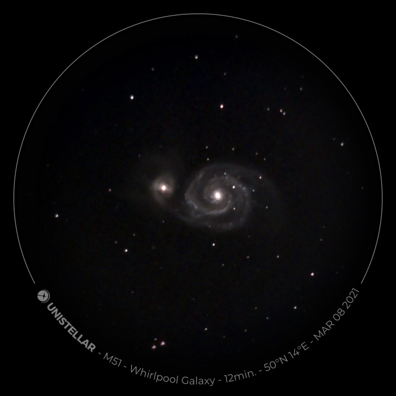

Jedna z posledních jasných nocí v tomto období, tak jsem chtěl vyzkoušet, jak si eVscope poradí s velmi náročným objektech v části oblohy, která je poměrně dost postižená světelným znečištěním (MSA 20.3). Samozřejmě vypalovačky typu M51 nemají problém, ale takhle slabá a přitom poměrně rozsáhlá galaxie, to je docela výzva.
