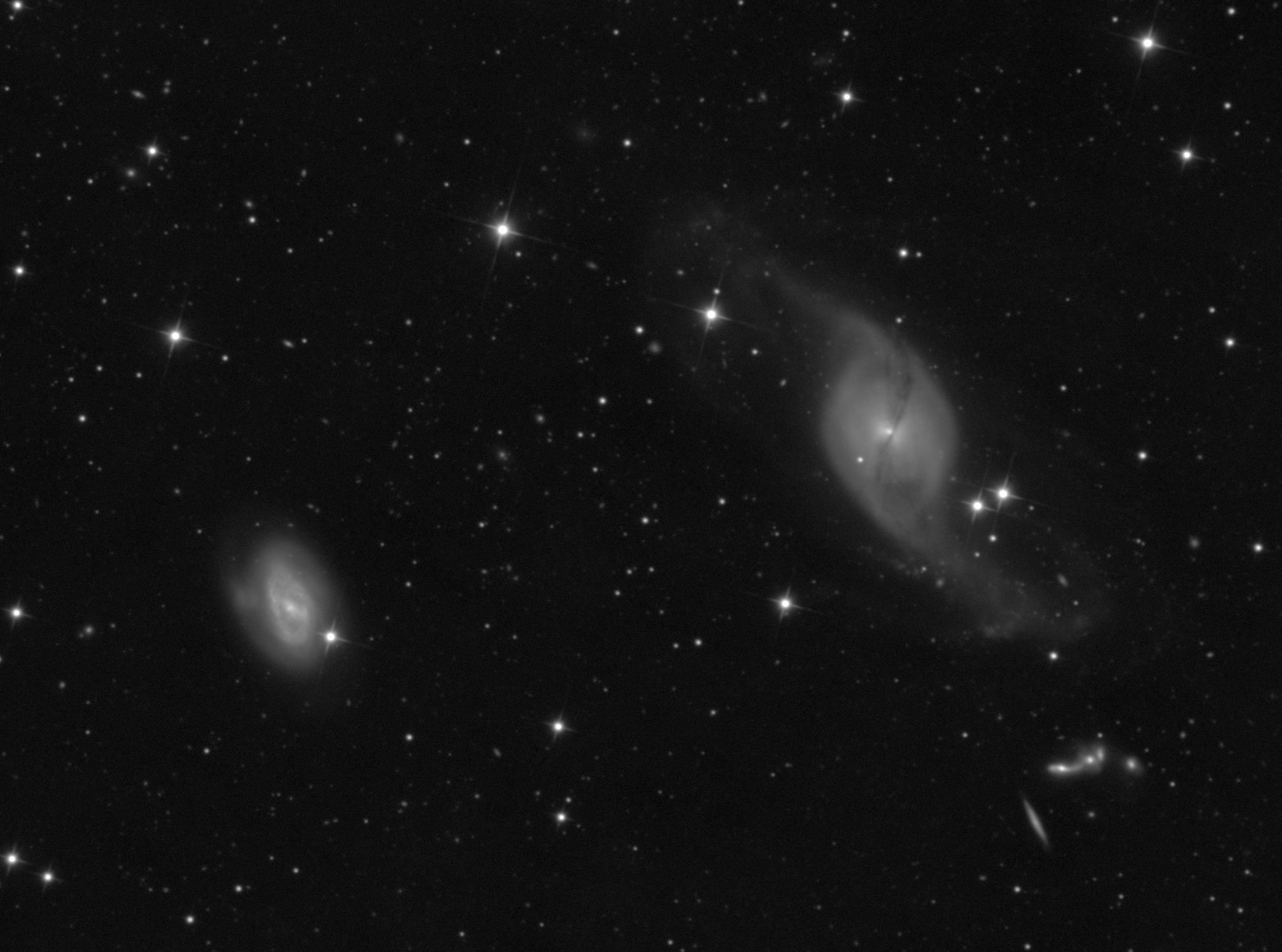

Pro ASI 1600 s 3.8um pixely je to fakt absolutně nevhodné. To bude na hraně (spíš dost často za hranou) i při biningu 2x2. Já mám ASI 1600 teď na ohnisku 1200mm, a většinou jsou to pořád dost knedlíky. Ale pořídil jsem si to na drobnější objekty, když to seeing dá. Zatím teď v té zimě to bylo spíš horší. Sázím na jaro. Jen pro představu jak to dopadá na 1.2m (nezmenšený výřez bez úprav - už seskládáno více expozic).
[/url]
Na klik snímek v novém okně, a podle typu prohlížeče je pak ještě nutný další klik na zobrazení 1:1

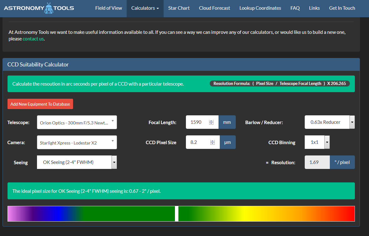

známý tabulkový kalkulátor pro optimální kombinaci kamery a dalekohledu s ohledem na rozlišovací schopnost, technické parametry, atd. Prosím moderátora o event. přesunutí :
http://astronomy.tools/calculators/ccd_suitability
- ccd suitability calculator.png (49.35 KiB) Zobrazeno 4424 x
