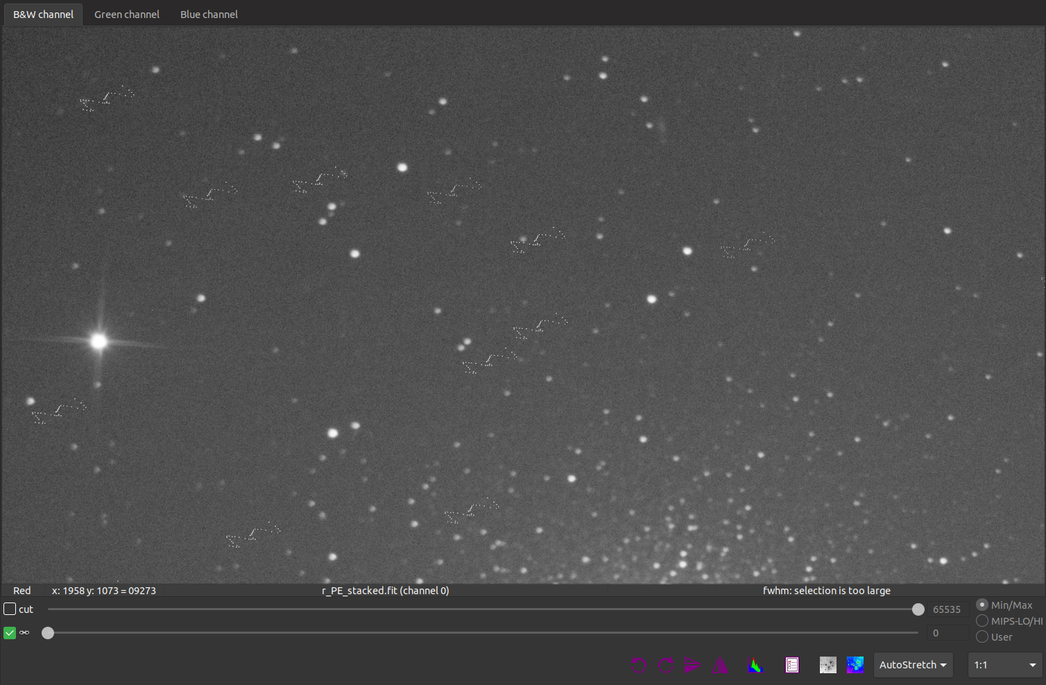

Mam CG-5 ADV GT to som zabudol napisat. Neviem posudit co znamena v dobrom stave. Ale ked som skladal tu M13 tak som najprv nespravil kalibraciu a vyskocilo mi v zlozenej fotke to co som dal do prilohy. Som si uvedomil ze su to hot pixely na snimaci. Bolo to fotene bez pointacie takze by to malo ukazovat periodicku chybu montaze. Jednotlive vlnky maju 41 pixelov a rozllisenie mojej zostavy som vyratal na 1.07arcsec/pixel takze PE by mala byt 44".
Trocha som presiel toto vlakno viewtopic.php?f=29&t=13406 a pokial to dobre chapem tak je problem tuhost pavuka a ze nedrzi kolimaciu? Alebo v com je nevhodny? Ono f/4 nie je nutnost ak by to slo tak by som sa uspokojil aj s f/5 ak by to znamenalo menej problemov s kolimaciou. Ono dat 1300€ za tubus je dvojnasobok co som do toho chcel sprvu dat.
Ten koma korektor asi zatial neobjednavat alebo s tym nic nepokazim?

nou píše:Mam CG-5 ADV GT to som zabudol napisat. Neviem posudit co znamena v dobrom stave. Ale ked som skladal tu M13 tak som najprv nespravil kalibraciu a vyskocilo mi v zlozenej fotke to co som dal do prilohy. Som si uvedomil ze su to hot pixely na snimaci. Bolo to fotene bez pointacie takze by to malo ukazovat periodicku chybu montaze. Jednotlive vlnky maju 41 pixelov a rozllisenie mojej zostavy som vyratal na 1.07arcsec/pixel takze PE by mala byt 44".
M13 je dost malý objekt a ten Newton už je na tu montáž dost velký.
