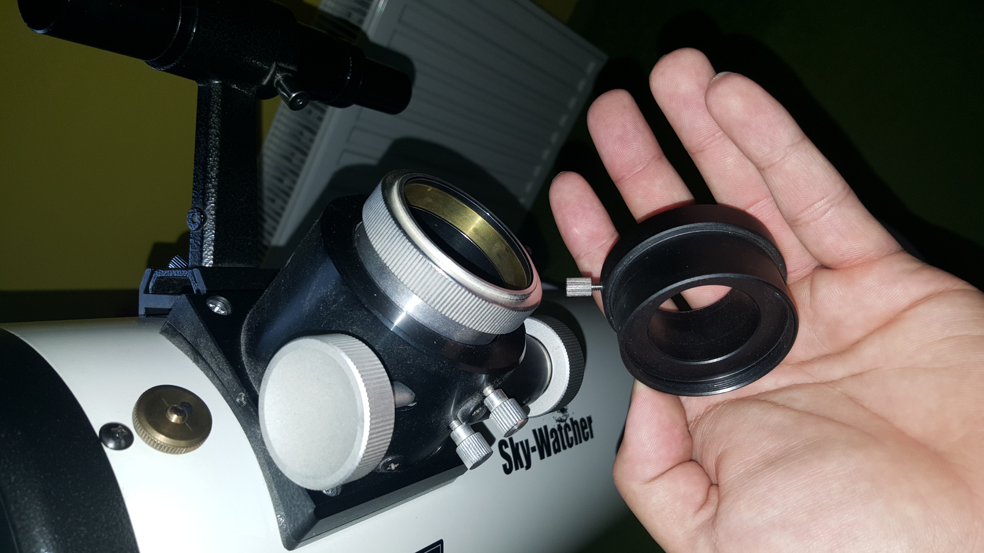

Většinou SW 150/1200 má takový obyčejnější výtah - ten má na 1.25" okuláry díl navíc:
Ale ten tvůj je lepší - jenom je asi nižší. Pokud jsi prodloužení nedostal - není problém koupit.

díval sem se asi tak 350-400m na objekt, a prosím vás mohl by jste mě tu hodit nějaký odkaz na to prodloužení ?
Příspěvky: 24916
Věk: 76
#1661
Pokud ses díval na takhle blízký objekt, tak to vysvětluje vše. O kolik jsi měl povytažený okulár ? A jaký ?
edit: teď jsem to počítal, pro vzdálenost 400 m to ale dělá jen necelé 4 mm-- To dělají některé typy okulárů při parfokalizaci i daleko více. Takže to asi stačit nebude - ale je potřeba to odzkoušet po tmě. Protože pokud to bude méně než 400 m, bude ten rozdíl výrazně větší.

Tak to se musíš dívat co nejdál - toto je dalekohled na pozorování v "nekonečnu" :D
Prodlužovací tubusek třeba tady: http://www.supra-dalekohledy.cz/tubusek ... 63306.html
Jak říká Milan - nejdřív vyzkoušej v noci na obloze, pak uvidíš....

ca 500m je už dost, mělo by stačit (blízko nekonečnu pro optiku) - nicméně vždy při prodeji /koupi je dobré dalekohled takto vyzkoušet. S 2" okuláry to bude problém ještě větší. Kontaktuj prodejce a domluv se s ním. Problém prodloužení je, že může být příliš a výtah může zasahovat do optické cesty.

Proč radíš úplné nesmysly začátečníkovi?
Na vizuál bude potřebovat něco takového: http://www.supra-dalekohledy.cz/prislus ... 17986.html
Dělají se různé délky - ale i ten nejkratší 35mm by měl stačit.
