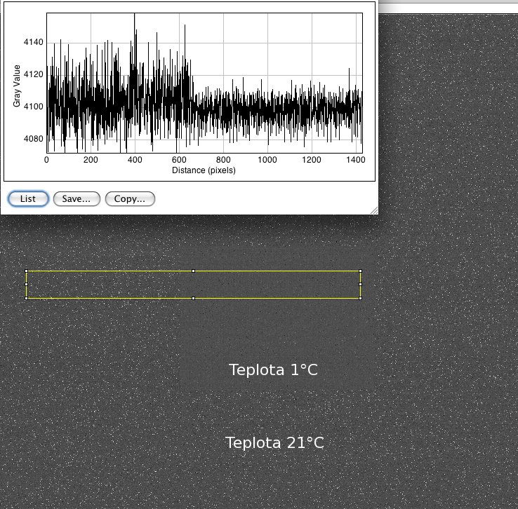

Napsal: 24. 01. 2010, 14:28
Ja jsem predevcirem vyzkousel, ze fotit DSO pres DSLR kdyz je venku hezky teplo (24-28) je proste utopie...
Tady je porovnání teplot 21°C a 1°C (měřeno přímo na čipu) :

od Konihlav
To je moc zajimavy obrazek. Jenze ja fotil, kdyz bylo venku pres noc kolem 28mi +- gambrinus a to venkovni/okolni teplota. Kolik bylo uvnitr fotaku ci na cipu bych si netroufnul odhadnout, ale urcite o poznani vice. Prave proto o barevnem a chlazenem cipu stale uvazuji :-) jen mi dosel toner do tiskarny na penize :-)
Canon 40Da chlazený
Napsal: 24. 01. 2010, 15:53
Teplota na čipu je samozřejmě vyšší než vně fotáku, to je jasné, počítej s nárůstem kolem 5-8°C po 30 minutách focení.
