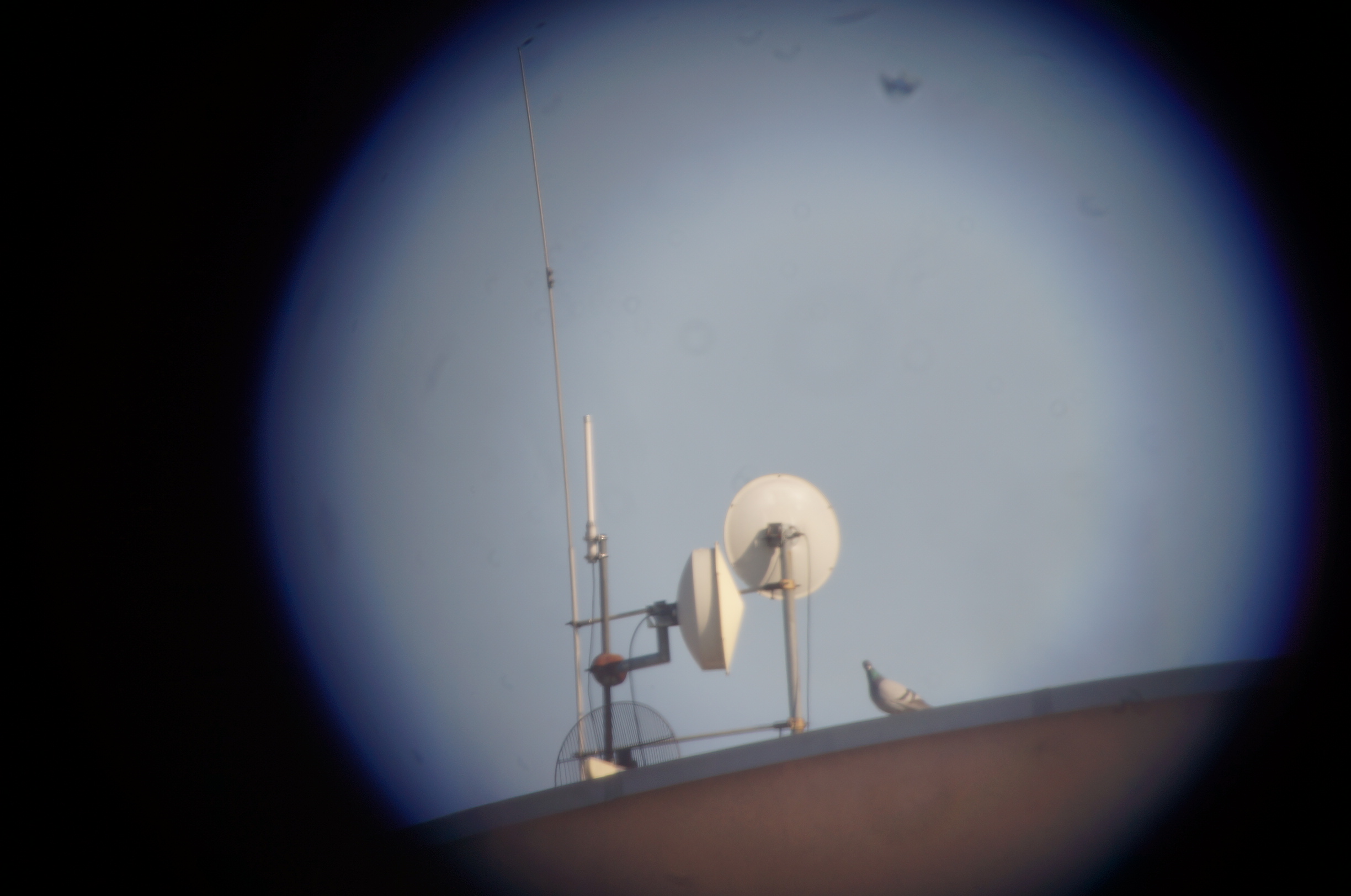

Prozatim rozcvicka pod denni oblohou . Antena vzdalena cca 200 m.
Okularova projekce a digiscoping. Delane narychlo a skrz 2 okenne skla ( bohuzel - daleko
jim do cistoty :( ) , protoze chtel jsem ulovit toho holuba. Podarilo se, neutekl ... :)
Příspěvky: 25318
Re: Cassegrain 6", ES 24 mm 68 st., Sony NEX 5N ( nebo Canon 650 mod. )
A nechceš to zkusit přes jinou konstrukci okuláru . Tahle kombinace okulár/objektiv si moc na afokální foto nerozumí - máš vykreslené jen malé pole uprostřed formátu. Jestli je hlavní problém v konstrukci objektivu nebo okuláru se musí vyzkoušet. I při jakém zoomu to vůbec jde.
A pokud bys fotil v primárním ohnisku, měl bys vykreslené brilantně celé pole
