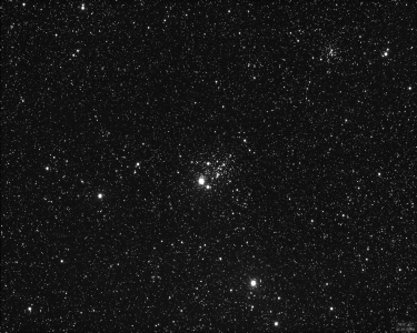

Příspěvek #40 od MilAN » 02. 11. 2019, 17:00
Otevřené hvězdokupy se tu moc nefotí, ale jako test kresby hvězd jsou výborné. Trochu jsem skolimoval RASA, ještě potřebuji 1 zásah provést. Vím kterým šroubem, vím o kolik, ale ani po vypití hrnku vařícího čaje jsem neměl odvahu na to ještě s necitlivými prsty tím 2 mm imbusem sahat, abych to nerozhodil :)
Takže zatím takhle :
Příspěvky: 15282
Re: RASA 8" -astrofotografický speciál
Příspěvek #41 od MMys » 02. 11. 2019, 17:30
Já osobně bych na to snad už radši vůbec nesahal. Podle mě už to může být jen horší :D

No právě - je to paráda. Já bych počkal, co to bude dělat s časem a teplotou.
Já mám objektivy 2.0 a 2.8 - k takovému obrázku jsem se nikdy nedostal a už ani nedostanu. Když jsem přešel na filtrové kolo, tak už nemám "tilt" adaptér a musím to podkládat podložkami z bronzové fólie - 3 jsou málo a 4 už moc :-(

Příspěvek #43 od MilAN » 03. 11. 2019, 00:28
Já to také teď určitě nechám tak, jak to je . Ono za mrazu si něco rozhodit není zrovna výhra. Budu fotit v různých polohách a podmínkách a otestuji si stabilitu systému. Ostření je teplotně v pohodě, do 3 hodin v současném počasí není potřeba přeostřovat. Uvidím při větších teplotních výkyvech, přeci jen je to 1:2. Měl jsem větší obavu, z možných problémů, ale zatím jsem na žádný podstatný nenarazil . To, že je zrcadlový systém vždycky trochu "gumový" je vždy takřka pravidlem a tím omezuje maximální expoziční dobu, s tím jsem počítal . Zatím mi to vychází i při pevném pointačním hledáčku přímo na liště RASA na nějakých 6 minut bez problémů. Ale to je až poslední postupný problém k řešení.

Milan , jen takovou poznámku k tomu snímku .
Ten první snímek , na něm bylo trochu zbytkového sklenutí a astigmatizmu cca 0,01mm P. horní roh . Na posledním mi připadá , že si trefil zaostření někde mezi , kompromis. P horní mírně dostředné oválky, L dolní oválky po kruhu.
S jakou přesností jsi schopen zaostřit ? Kolik je posun ,kdy nepoznáš rozdíl ? Podle mně by to mohlo být cca 0,005mm( podle optické definice +-0,0044mm ) ve kterém nebudeš schopen poznat rozdíl . Právě ten to rozdíl může hrát roli , jak aktuálně budou vypadat ty rohy .
To je jen vyhodnocení , co jsem z toho zjistil . Je mi jasné upravovat náklon v hodnotách setin, ne- li mikronech je krkolomný úkol.
Přikláním se k ostatním, víc s tím nehýbat . Uvidíš co to bude dělat dál .
SW 250/1000+EQ6 Pro,  Achr 100/660, Achr 80/400 , ASI 294 PRO ,EOS 450d
Příspěvky: 19094
Věk: 71
Příspěvek #45 od MilAN » 03. 11. 2019, 11:55
Jo, je to pravý roh. A myslím, že jsem schopný to kontrolovaně stáhnout ještě o 1/2. Kolik to dělá v číslech si netroufám ani zjišťovat. Problém je totiž v tom, že se nehýbe jen s kamerou, ale hýbe se s celkem korektor + kamera. Teď s tím určitě nebudu nic dělat, osobně mě ten roh v téhle podobě nijak neuráží ani neirituje :)
