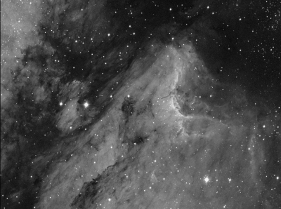

Přidám další obrázek z testování s filtry.
celkem 3x300s - IC5070 na průměrné městské obloze ( SQM - 20,15)

Po patnácti minutách v podstatě hotová fotka :D ty difrakční kříže jsou předpokládám od kabelů kamery, ale co způsobuje tu šikmou přerušovanou čáru na jasných hvězdách?

Ty kříže jsou od struktury CCD, ta šikmá je difrakční stopa od kabelu

MilAN píše:Přidám další obrázek z testování s filtry.
Pěkný Milane, ideální na online pozorování slabých objektů! Zkus vyfotit CTB-1, to by mě zajímalo, co z toho vypadne třeba za 10 minut expozice. Ty pěkné snímky jsou s expozicemi tak 30-60 hodin s chlazenými CCD.

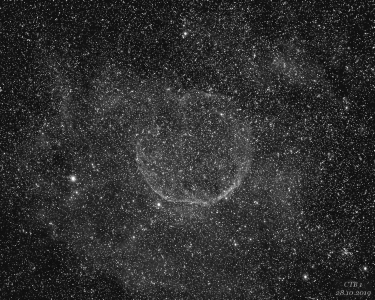

Psion píše: Zkus vyfotit CTB-1, to by mě zajímalo, co z toho vypadne třeba za 10 minut expozice. Ty pěkné snímky jsou s expozicemi tak 30-60 hodin s chlazenými CCD.
Původně jsem sem chtěl dát pořádnou fotku této SNR, ale když už jsem začal fotit a vyhnala mě od toho inverzní oblačnost ani ne po 1 hodině, tak mi to stejně nedalo a rozhodl jsem se to přesto zpracovat jako ukázku, co se dá u tohoto objektu vytáhnout za 7 x 8 minut expozice
Lepší fotka dlouho nebude, protože strašně ruší hvězdy a je na tuhle mlhovinu skoro nezbytný 3,5 nm filtr, který zatím Baader na světelnost 1:2 nemá. Pak myslím, že bude stačit 3 h celkevého času na to, aby to šlo nenásilně zpracovat.
Příspěvky: 7948

Příspěvek #30 od Psion » 29. 10. 2019, 02:07
Pěkný! Hvězdy by se daly trochu eliminovat softwarově.
