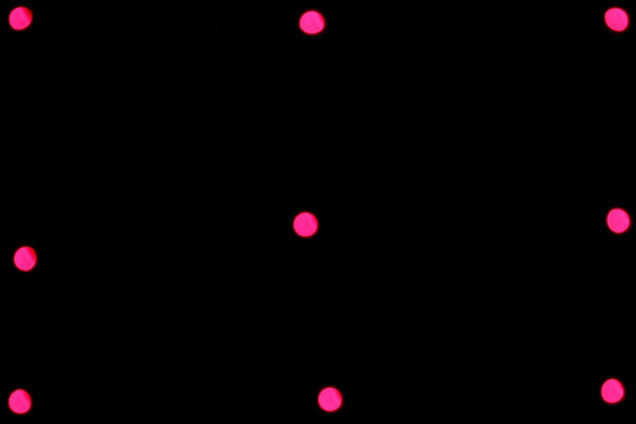

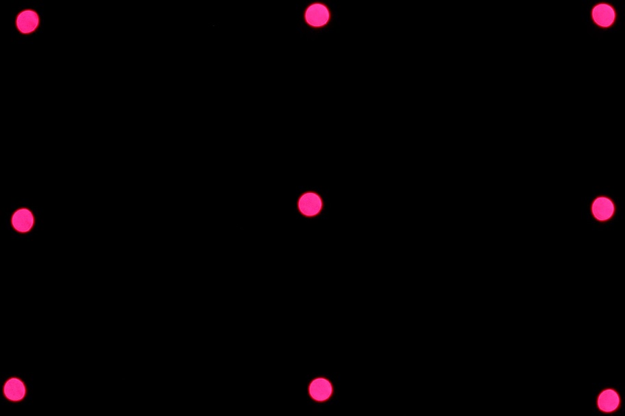

Ja jsem nekde videl navod na serizeni bajonetu, ale nemuzu to ted nikde najit.
Manik tam podkladal bajonet kouskem papiru, vyfotil hvezdne pole, posunul papir o 45°, znovu vyfotil pole, posunul o 45° atd. dokola.
Dobre je taky pouzit umelou hvezdu, muzes to delat pekne v klidu doma.
Ja jsem takhle resil problem s ujetyma hvezdama v pravem hornim rohu.
Umelou hvezdu jsem si udelal z red-dot hledacku.
Vypadalo to pak nejak takhle:
Kdyby mne u toho videl nejaky optik, asi by mne pretahl klackem, ale problem jsem nakonec vyresil. ;)
