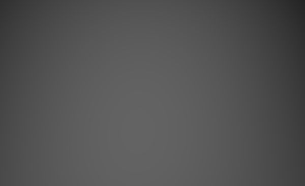

Pokud jde o  tu fotku s QHY8, máme asi na  zobrazení rozdílný názor. Je to trochu  překorigované, dost to  vinětuje.Na nějaké větší závěry tam je málo použitelných hvězd. a stejně to vše bude ovlivněmo seeingem, zaostřením a pointací.
Celestron EDGE HD 8 a reduktor ohniska Vixen 0.71
Napsal: 07. 10. 2010, 19:10
karneades: Mě ta vinětace přijde celkem v pohodě i když není úplně centrická, zřejmě něco není v ose.
Napsal: 07. 10. 2010, 20:58
Vinětace v rohu na úrovni 60% mi zase až tak malá nepřijde. Já vím, že mi napíšete, že FF to spraví, ale čím je ta vinětace větší, tím je těžší bude udělat přesný FF
Napsal: 07. 10. 2010, 21:23
od -karneades-
vinětuje to zřejmě proto, páč se nemohu s reduktorem dostat blíže aplanatickému korektoru (ten je integrován v trubce clony), bohužel schází asi 3cm o které by chtěl reduktor blíže, výstupní barel je ale tak hloupě koncipován, že zároveň drží i tu vnitřní clonu SCT, zároveň by se tím i zvětšil redukční poměr, šikovný mechanik se soustruhem a odvahou by to zvládl, já mám soustružníka v přechodu a na ránu, tak to s ním raději neřeším
Napsal: 07. 10. 2010, 21:33
Mě to 60% nevychází, jak jsi to měřil Milane?
