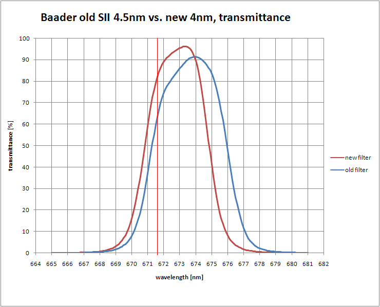

Re: Nové úzkopásmové Baader filtry 3.5 a 4.5nm
Další fází bylo proměření tvaru propusti a propustnosti na konkrétní spektrální čáře na spektrofotometru.
Použil jsem zařízení s fyzickým rozlišením 0.05nm, měřil jsem po 0.1nm. Žádný z filtrů neměl v měřeném rozsahu 300-900nm žádný leak mimo navržené propouštěné pásmo, všude jinde byla propustnost významně menší než 1 procento, obvykle pouze jen desetiny až setiny promile. Takže uvádím pouze grafy v okolí propustného pásma
Pro světelnější soustavy (maximální doporučená světlenost je f/3.5) počítejte pro karjní paprsky s posunem propusti o zhruba 0.6nm směrem k modrému konci spektra.
Ha: Velmi slušně vycentrovaný, pro osové paprsky prakticky v maximu propustnosti, i pro maximální světelnost bude propustnost okolo 90%
Starší verze byla posazené proti čáře o něco hůře.
OIII: Trochu zvláštní průběh vrcholu, zřejmě souvisí se složitostí filtru skládajícího se z hodně vrstev, a nějakými optimalizacemi proti reflexům, kdo ví. Propustnost kolem 90%, pro krajní svazek při f/3.5 spadne někam k 85%
Starší filtr byl posazený vůči čáře lépe, ale co je to platné, když trpěl silnými reflexy.
SII: Tenhle filtr má parádní propustnost, ale bohužel trochu blbě centrovanou vůči SII čáře. Naštěstí se to se zvyšující se světelností bude díky modrému posunu zlepšovata dostanu se také skoro na 90%, takže si ho ponechám. Kor když má minimální reflexy.
Starý filtr byl vycentrovaný ještě hůře, a navíc dělal reflexy.
Závěr: Jedná se (ve druhé momentálně nabízené verzi) evidentně o velmi slušné hodně úzké filtry za velmi rozumnou cenu ve srovnání např s Astrodony. Propustnost se pohybuje okolo 90% (+/-5% podle usazení na spektrální čáru a světelnost soustavy). Udávaná pološířka je okolo 0.25-0.5nm menší, než reálně změřená. Tedy nic hrozného, filtry jsou stále velmi úzké.
Otázkou je konzistence mezi jednotlivými filtry. Toto je měření mých. Prosím nechtějte po mě proměření vašich, už takhle jsem okupoval spektrometr docela dlouho, a nemůžu tam chodit stále prudit s dalšími filtry
