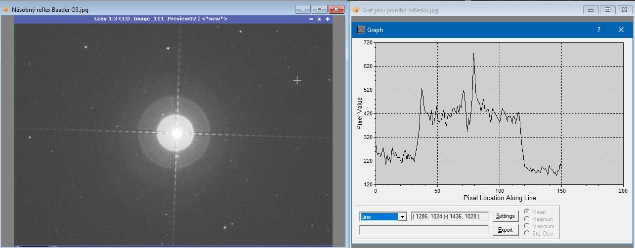

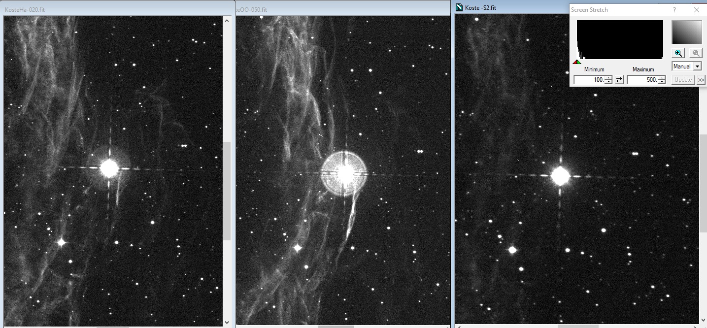

Ukázka jaké reflexy mají nové Baader filtry Ultra-Narrowband. Tak se žádné překvapení nekonalo, jak jsem doufal. Jedině uspěl ten S2. O3 je katastrofa. Na prvním obrázku je vzájemné porovnání jednotlivých filtrů Ha, O3, S2 (rozsah 400ADU). Další je 60sec expozice Vegy přes O3, kde je možno rozlišit až čtvrtý reflex (nelineární podání). Pak jsem udělal jasovou křivku prvního odlesku pro vyjádření v ADU ( 1ADU = cca 1 -e ).
Sestava N250/1000mm , ASI 294MM.
- Baade filtrr HA- O3- S2 .jpg (436.62 KiB) Zobrazeno 2234 x
- O3 posouzení.jpg (162.27 KiB) Zobrazeno 2234 x

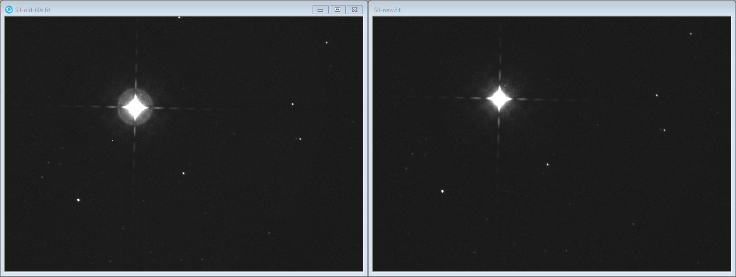

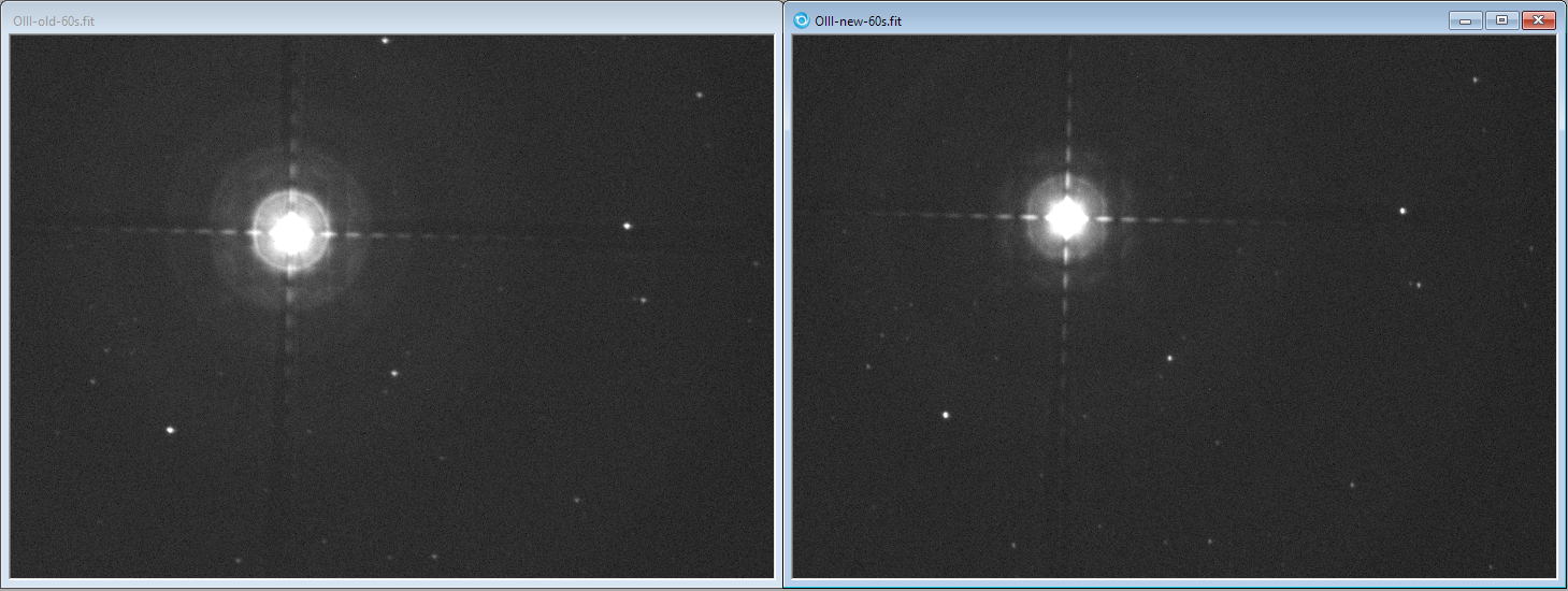

Tak akce s novými Baader filtry (normálními, ne těmi pro vysoce světelné příštroje) má po skoro dvou letech vyústění. Před pár týdny mi konečně přišla nová sada. Tak jsem na pozice 1,2,3 ve filtrkole strčil ty staré, na 4,5,6 ty nové a udělal test. Objektem byl Altair, expozice 60 sekund, dalekohled Newton 400mm f/4. Kamera ASI 1600, známá tím, že u ní na jasných hvězdách vznikají reflexy od mikročoček (a horší filtr jev ještě umocňuje).
SII se výrazně zlepšila, OIII také, ale ne již tolik, H-alfa je o malinko horší.
Nalevo staré filtry, napravo nové.
Stretchnutí je lineární, u všech snímků stejné, rozsah 0-10 000 ADU
H-alfa OIII SII Ještě jsem pak fotil M57 v Lyře, na porovnání propustností. Obrázky sem dávat nebudu, ale poměřil je poměry signálů starý vs. nový filtr.
H-alfa a SII mají propustnosti +/- jednotky procent shodné.
u OIII je ale u nového filtru pokles signálu z mlhoviny zhruba o 20%, což mi přijde docela dost. Je ale otázkou, zda ten původní s reflexy měl opravdu deklarovaných 4.5nm, a nebo naopak ten nový má horší propustnost, nebo byl dokonce užší.
Tohle by holt rozlousknul až spektrometr, ale ne ten můj amatérský, s tím budu muset na něco, co má vyšší rozlišení.
Re: Nové úzkopásmové Baader filtry 3.5 a 4.5nm
Martine , to porovnání nemám , ale udělal srovnání jen v sadě , je to v jiném vlákně (Baader Ultra Highspeed SHO) , tak to prosím dej sem.
Podle mne došlo jen ke zlepšení u S2 . Zato O3, alespoň tu co mám ,spíš k zhoršení .

No, u mě ale ta OIII tak tragická není.
Vega má 0 mag. Altair 0.77 mag. tedy 2x slabší.
Ale ty máš 250-ku a já 400-ku (oba f/4) tedy mě svazkem na stejné hvězdě teče 2.56x více fotonů.
Se započítáním o 0.77mag slabší hvězdy je můj tok 1.28 násobek tvého (ignoruju spektrální třídu a QE kamery, to bych zabřednul do nehezkých výpočtů)
Zkusil jsem to stretchnout nelineárně, s gamma=0.3, ale ty reflexy jsou podstatně umírněnější než u tebe. A to i u toho původního OIII filtru.
To vypadá, že to výrobce nemá moc pod kontrolou, a i nadále to bude slušná loterie
Hlavně u toho prokletého OIII filtru.

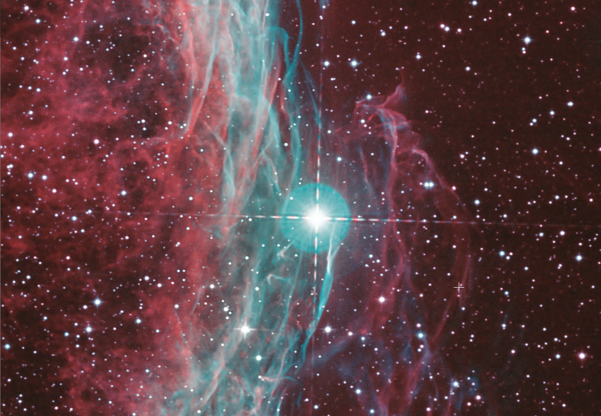

Tak to zrovna mám smůlu na ten horší
. Asi dám na radu Davida a koupím alespoň O3 od Astronomiku, ale ten je 6nm. Zkusil jsem si složit bicolor a tam to nevypadá tak kriticky jako na samostatné O3. No možná by se i dalo to halo odstranit, zkusím. Jen takový nástřel. Sloučení a jen pár základních úprav na koštěti, jak je patrné to halo .
- Koště bicolor.jpg (311.2 KiB) Zobrazeno 1687 x

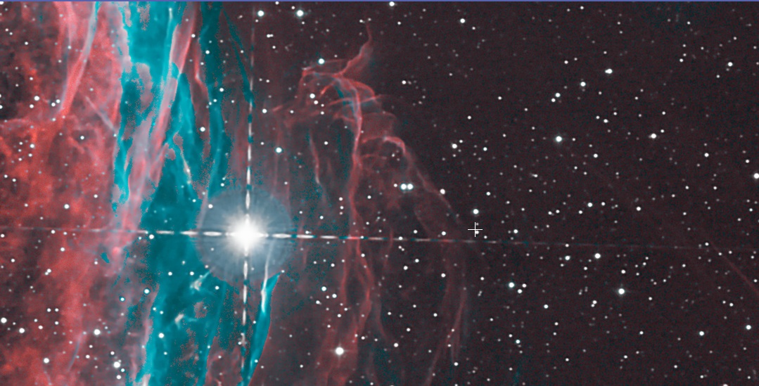

A jak se ti to podařilo opravit ?
Já jsem stím teď bjoval, no a víc už nevím jak. Mé znalosti a um na víc nestačí. Už je to trochu mimo téma, tak omluva.
- Úprava reflexu1.jpg (200.99 KiB) Zobrazeno 1628 x
