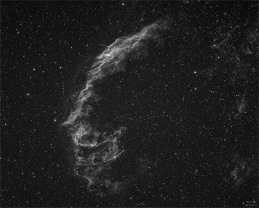

Chtěl jsem si ověřit, kam až se dá zajít se světelnými poměry při focení sestavou RASA +ATIK 460 + 3,5nm H-alfa F/2 Baader filtr.
Foceno z města, zákal + vlhkost, Měsíc 2dny úplňku. Střídavě přecházející slabá oblačnost, měnící pozadí snímku až o 50% ( kde to bylo více nasvětlené, už snímky nepoužity). Měření SQM - hodnota 19,0. 14 expozic po 6 minutách . Složení, úprava jasu a kontrastu-žádné speciální úpravy, jen fotoeditor ZPS X.
Rozdíl oproti focení v podmínkách, kdy SQM ukazuje hodnoty přes 21 je určitě znát, ale i tak se dají udělat ještě použitelné snímky .Jako zkouška dobré, ale dál v podobných podmínkách fotit určitě nebudu :). Určitě ne v nasvíceném zákalu, vlastí světlo je to nejmenší zlo
NGC 6992, 100% rozlišení, bez ořezu

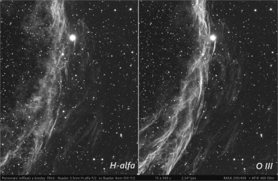

Tak také sem přidám své výsledky testů. Bude asi trochu kontroversní téma :)
4nm OII F/2 filtr- expozice na Vegu 6minut ( obdobné jako výše test filtru 3,5nm H-alfa a ve stejném měřítku. Při pohledu na výsledek to nevypadá dobře. Na snímku je profil pozadí -reflex. Ten má v mém případě změřený průměr 1,317 mm. Pro přepočet na obvyklé hvězdy v mlhovinách už to není tak hrozné- pro 4.mag to vypadá na nějakých 12 ADU a pro 5. mag nějakých 4,5ADU
refkex + graf.jpg (155.53 KiB) Zobrazeno 208 x
A jak vypadá skutečné focení na RASA 200/400, exp. 15 x 6 minut na ATIKU 460EXM i ve srovnání s 3,5nm H-alfa F/2 Baader filtrem, ukazuje následující porovnání na NGC 6960 s hvězdou 4,2 mag
Možná výrazněji to ukazuje animovaný gif :
https://www.astrofotky.cz/~MilAN/1631722343.gif
Závěry jsou na každém, nebudu vnucovat svůj názor. Já jsem spokojený, pro RASA dobře použitelné

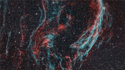

Tak sem dám ještě jeden snímek s novými F/2 filtry. Nedávám to do fotografií, protože jsou oba kanály zpracovány pro testování na vyšší kontrast, než by byly v barevném snímku a hlavně, nejsou k ním ani flaty. Jen mi přišlo vhodné to takhle v částečném výřezu porovnat. Celková expozice na RASA 200/400 je 3 hodiny.
