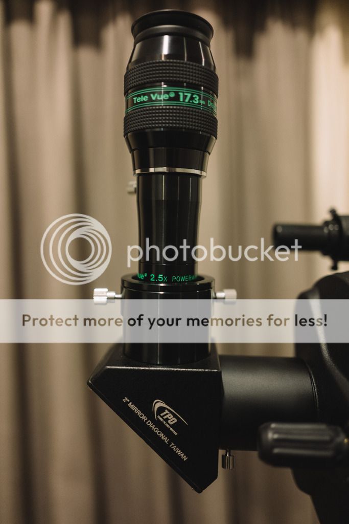

PWM2.5x je výborný a rozumí si s Naglery typ 6, ještě lépe s Delite a nejlépe s TV Plössly (pomocí TV-Pl. f=11mm a 8mm získáš špičkové krátko-ohniskové okuláry). Zkoušel jsem s podobně velkým Delosem a výsledkem byla příšera typu ruční granát z 1. světové, viz web:
http://i375.photobucket.com/albums/oo19 ... ou2fij.jpg
Opticky to fungovat asi bude - Delos ano, i když asi o vlásek hůře než PWM+DeLite. Zátěž na výtah společně se zrcátkem cca 3/4 Kg nedovolí snadné vyvážení ED72, který máš v popisu, z důvodu umístění orig.lišty.
(v kombinaci Delos+PWM u dobsona s Paracorrem typ2 nestačilo pravítko 25cm)
