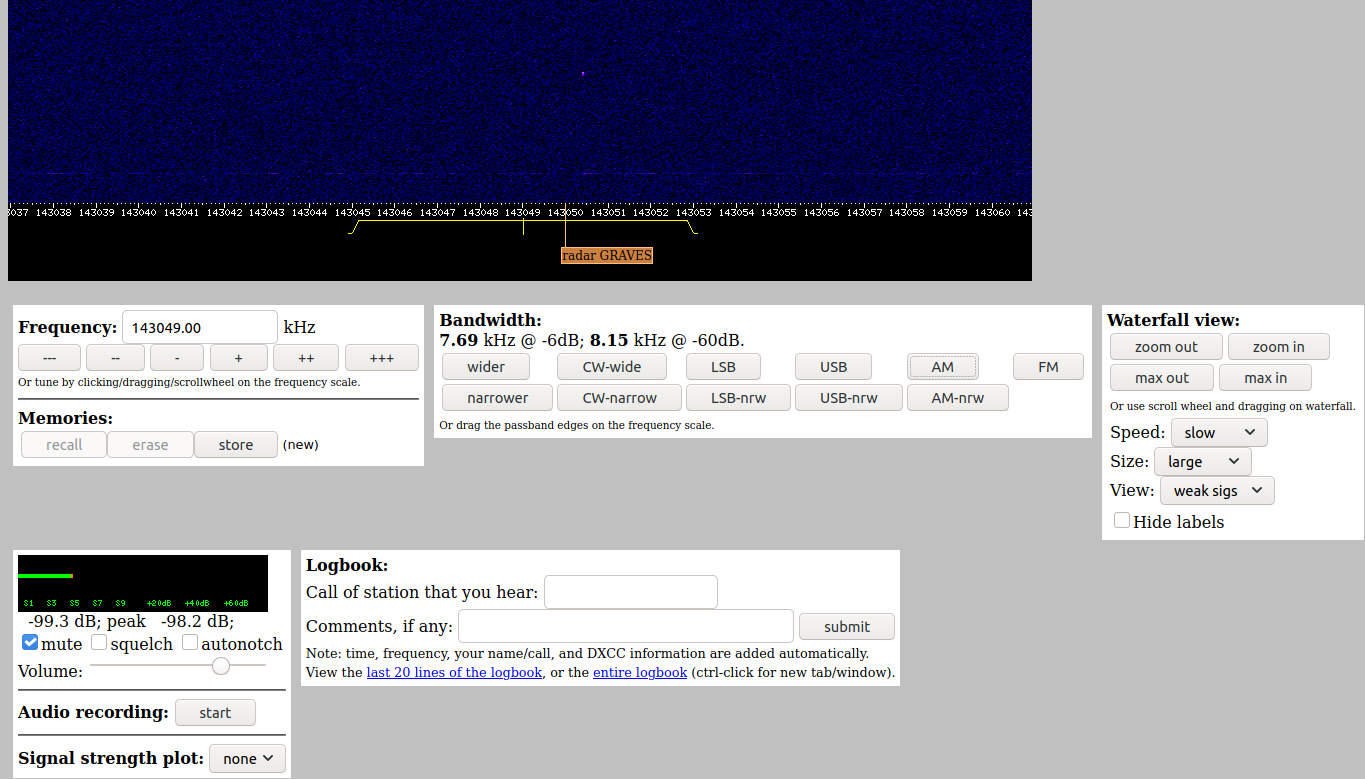

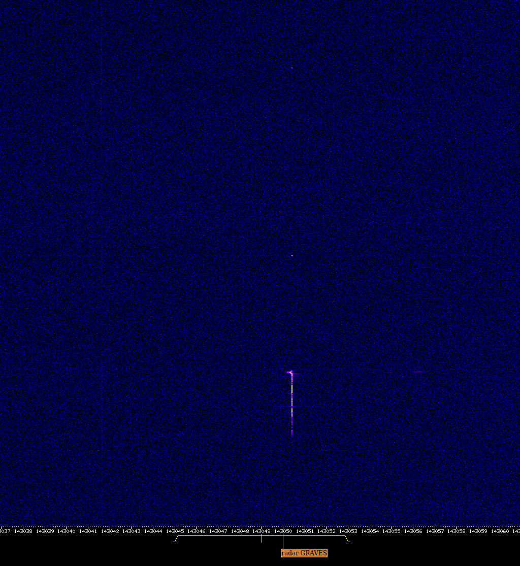

Re: Rádiové pozorování meteorů
Snad mám taky jedno malé zrníčko. Pořízeno v 22 hodin a několik minut. Může mi to prosím někdo okomentovat, jestli je to meteor, nebo rušení
a jak vylepšit nastavení?
(na kliknutí větší náhled)
[/url]
[/url]
15x70, 15x50, 10x30, 6.5x32
- ok1in
- Příspěvky: 1095
- Bydliště: Slaný
- Věk: 65
Je to odraz
Rušení je ta slabá čára dole...

Nebo taky neco udelat se squelch.
Nejspis ji budu muset otocit spravnym smerem a pohrat si s detekci. Zatim slysim jenom hezky sum
squelch musí být vypnutý...
