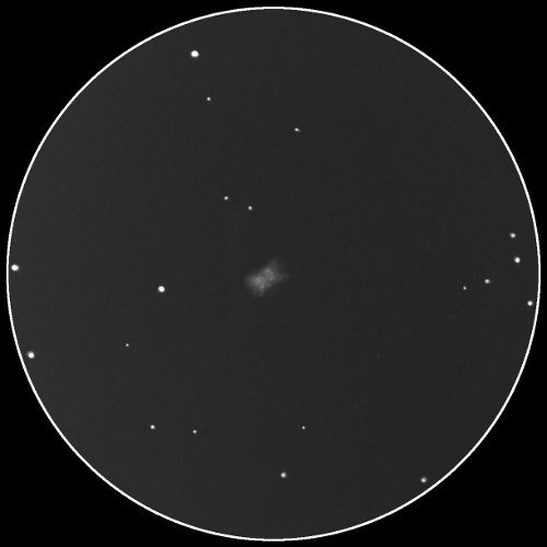

Příspěvek #35 od michal.b » 20. 09. 2009, 17:33
, ackoliv je uvedena v Karkoschkovi :)
Vcera jsem se konecne dostal k tomu, abych ji nakreslil :)
http://www.nitelite.eu/observing/ngc7027.htm

Příspěvek #36 od ladis » 20. 09. 2009, 18:27
Nadherna kresba a velice ctivy report, Michale. Diky!
