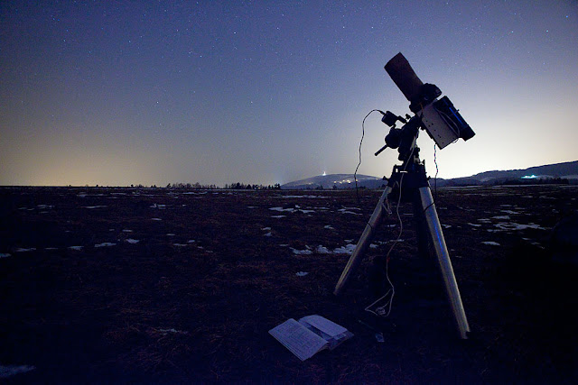

Příspěvek #37 od MaG » 09. 03. 2010, 21:44
Tak jsem dal dohromady tabulku napozorovaných a nafocených objektů. Když odečteme naši M111 (viz. pozn. pod tabulkou) tak mám 101 objektů vizuálně a nebýt Luny tak 102. Škoda zákalu těsně u obzoru, který skryl tři kulovky, dvě z nich jsem dohledal na fotkách, po třetí budu ještě pátrat.
Hodně pomohlo, že jsme se u hledání doplňovali, na vizuálu má ale hlavní podíl Aleš, já jsem vždy koukl, vyfotil a koukl a občas něco našel sám podle situace a potřeby.
Ještě postřeh - zkušený pozorovatel by měl být schopen projet v klidu prvních 50 objektů vč. Panny do 23:30 pak bude mít čas se vyspat do tří a pokračuje nad ránem (délku spánku ovlivní kvalita obzoru k jihu, neboť ve dvě tam vrcholí M83, M68, takže teoreticky když M68 dáte ve 23:30 tak M83 dáte ještě ve 3:30 a to už máme slušný čas na spánek.. já spal bohužel jen hodinu).
Ráno je vůbec největší nuda - do svítání není téměř co hledat, pak se to pro změnu nestíhá.
Malá ochutnávka. Každý objekt jsem fotil většinou 30s ISO1600 f5,6 135mm, většinou jsou to výřezy 50%.
http://picasaweb.google.cz/martin.gembec/MessierMarathon2010
CG5 GT Adv., Celestron ED80/600+Vixen 0,67x, Orion Optics Newton CT 200, Canon 30Dmod + 5D

Příspěvek #42 od MaG » 10. 03. 2010, 07:20
Kdybych si mohl vybrat kdy a kde, tak ano, všechny bys tímhle dalekohledem bez obtíží našel. Problém je, že při Messiérovském maratonu jsou moc nízko (některé doonce příliš nízko) a pomáhá jen velký průměr a malé zvětšení. Pro příjemný pocit z maratónu je pěkné mít velký dalekohled, protože objekty taky "nějak vypadají". Např. od 30 cm dalekohledu už to lze očekávat a proto mně to letos bavilo neméně než loni. Ovšem to že se podaří i fotografický maratón zároveň jsem pravda tolik nečekal. Naváděl jsem ručně a snažil se to dohnat malým ohniskem (135mm).
Přidal jsem k fotkám na Picase popisky, kdo nepoznal vše. Ostatní Messiery zpracuju do nějaké koláže - bude tam spousta mlhavých hvězdiček :D
