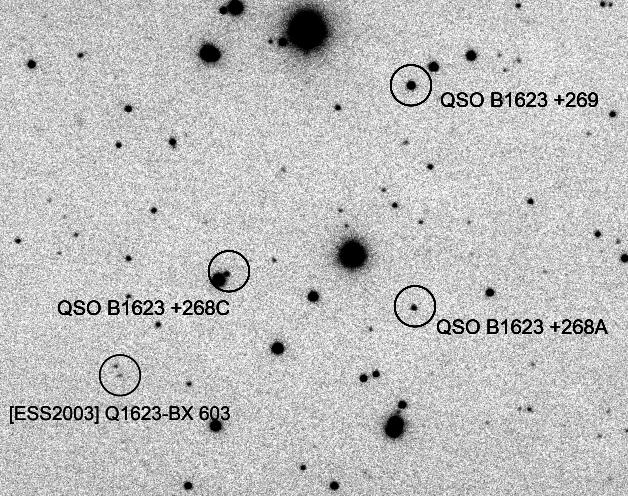

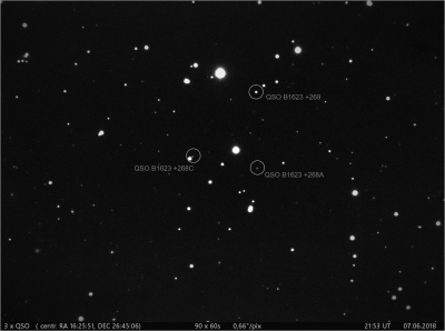

Trojice quasarů v Herculu . Jasnosti 17,8 - 19,5 mag.
V poli je ještě jeden quasar s mag. 20,6. Ale vzhledem k focení za astrosoumraku je potřeba ho trochu "vytáhnout"
B1623 + 268 -negativ detail.jpg (365.16 KiB) Zobrazeno 4914 x

Gratulace k pěknému úlovku !
MilAN napsal: "V poli je ještě jeden quasar s mag. 20,6. Ale vzhledem k focení za astrosoumraku je potřeba ho trochu "vytáhnout" ..."
Už se těším, až se budou fotit i za soumraku (ve dne ?) :mrgreen:
