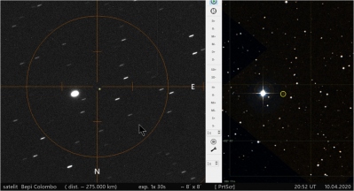

Sonda Bepi Colombo ráno prováděla gravitační manévr u Země - od nás už to bylo ve dne
Takže jsem ji pozoroval a fotil večer. Tohle je vždy trochu sázka do loterie, zvlášť , když se generuje efemerida z teoretických hodnot průletu v době, kdy nejsou k dispozici skutečné hodnoty po průletu. Jako celkem spolehlivou hodnotu lze brát čas, trajektorie se může odchylovat
Naštěstí se sonda trefila do mého pole a k mému překvapení byla výrazná už v době, kdy jsem měl pointaci na hvězdy a čekal jsem v poli, kde se měla objevit . Je to vždy takové EAA s tím, že stále běží záznam . Takže později mohu určit jak skutečnou jasnost, tak i odchylku od předem vypočtené polohy a udělat nějakou animaci . Tady je zatím jen výřez sejmuté obrazovky v době, kdy montáž sledovala dráhu satelitu

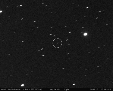

Tady je normální fotografie z průletu Bepi Colombo. Sólo snímek 1x30s, vedení přes ASCOM, z txt souboru.
Satelit byl nakonec velmi snadný objekt. Jasnost z jednoduché fotometrie vychází na 14,4 mag. , odchylka od předem počítané efemeridy v Horizons ( z parametrů dráhy ještě před průletem) v čase a RA sedí, v DEC byla sonda o 5,5´severněji. Je tedy šance na dnešek i možná zítřek- dnes s jasností tak 15,5 mag
A ještě odkaz na malou a krátkou animaci ( větší a delší nejde rozumně převést do avi na YT ani Vimeo ,a v gifu je moc velká).
Krok představuje 1 minutu, rozlišení je 1"/pix.
http://www.astrofotky.cz/~MilAN/1586609388.gif

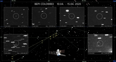

Tak se z focení přiblíženíé sondy Bepi Colombo stala proti předpokladu delší záležitost. Podařilo se mi ji fotit v celkem 6 nocích, kdy se postupně vzalovala až přes 2 mil km od Země a zeslábla pod 19. mag. Z původní délky expozice, kdy stačily jednotky sec se nakonec vyšplhala expozice na 20 x 60s a pro kontrolu jsem vždy kombinoval minimálně 2 série. Takže zde je výsledek mého 6ti denního snažení :
A zde je animovaný GIF zobrazující sondu ve vzdálenosti 2.038.000km. Jak je asi jasná, lze porovnat s hvězdou v pravém dolním rohu, která má 6,7 mag
http://www.astrofotky.cz/~MilAN/1587907723.gif
