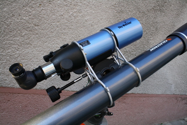

To chceš dělat kruhy z kulatiny? Za 6000,- ? No, já mám kruhy ze stočené duralové pásoviny, 5x30mm, naprostá spokojenost. Cena: 0,-
