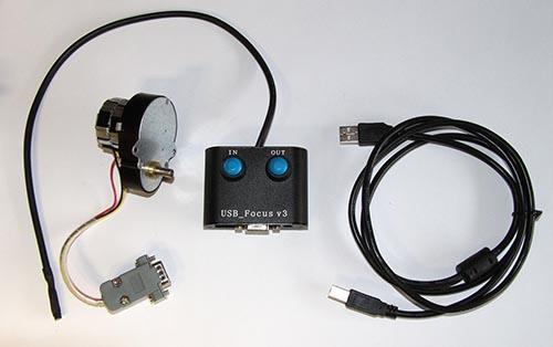

Zdravím všechny,
prosím o radu, mám toto motorové ostření :
http://www.teleskop-express.de/shop/product_info.php/info/p6775_USB-Focus-stepper-motor-for-payloads---5-kgs.html
nevíte někdo, jak jsou zapojeny motory a jestli by toto ostření šlo připojit přes ascom, tak abych je mohl řídit přes počítač, aniž bych potřeboval kontroler?
Šlo by to připojit třeba přes toto :
http://www.soselectronic.cz/?str=371&artnum=56111&name=ftdi-ttl-232r-5v&gclid=Cj0KEQjwkIurBRDwoZfi1bGCxocBEiQAmcs-en6IDgyUCtulP0AkEoAZ7v6RMN6A-TuRSvoM5BDn3uMaArCx8P8HAQ
jako se dá připojit montáž?
Dík za každou radu.
Příspěvky: 15605
Věk: 47
Elektronické ostření
Příspěvek #169 od MMys » 25. 05. 2015, 22:26
To co odkazuješ je jen samotný krokový motor, bez řídící elektroniky , celé je to podle mě tady:
http://www.teleskop-express.de/shop/product_info.php/info/p6773_USB-Focus-v3-Set---Controller-mit-Temperatursensor---Motor-fuer-Zubehoer-bis-5kg.html
a umí to vše, co potřebuješ, včetně ASCOM driveru.
A ten odkaz na převodník z USB na sériovou linku jsem nějak nepochopil. S tím jsi chtěl dělat co ? Bez driveru je krokový motor k ničemu, k USB nijak připojit nejde. A přes převodník na sériovou linku už vůbec ne.  Je potřeba nějaká inteligentní elektronika, která komunikuje s ASCOM driverem běžícíman PC, a podle povelů řídí krokový motor. PC nemá žádný interface pro připojení motoru (obvykle se používá tzv. H-most (H-bridge) - spínací prvek pro řízení motoru, nebo přímo nějaký integrovaný obvod pro řízení krokového motoru + příapdně ještě nějaký mikroprocesor co komunikuje s PC a zajišťuje kompatibiltu toho hardware s ASCOM protokolem). A přesně to je v té odkazované krabičce.
Edit:
chceš mi říct, že za 199 EUR je ten krokáč s převodovkou, když celá sada je za 169 EUR ??? Opravdu máš jen to ?  To bych to reklamoval. To musí být chyba.
Přesně tak, mám jen ten krokový motor s převodovkou, bez té řídící elektroniky. Zkrátka ten krokový motor byl namontován na výtahu u staršího dalekohledu, (původní majitel tu ektroniku má, ale používá ji k ostření na jiném dalekohledu) tak bych to chtěl zprovoznit a samotnou řídící elektroniku sem nikde nenašel.
