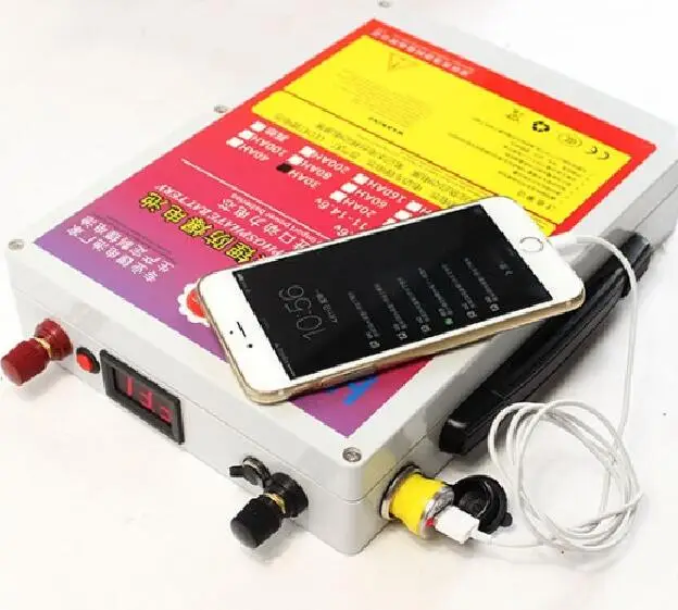

Pěkná baterie je tady: https://www.aliexpress.com/item/car-eng ... 14536.html
Je to LiFePO4 - takže má vhodné napětí i na motáž ap., kapacita 20Ah, hmotnost 2.7kg ...

Nikdy nekupujte v Číně baterii na které není uvedena kapacita ve Wh. Kapacita v mAh se v Číně počítá tak, že sečtou čísla na všech článcích dohromady bez ohledu na zapojení :-(
Koupil jsem tuhle - 12V 30Ah: http://www.dx.com/p/waterproof-30000mah ... ite-484048
Ve skutečnosti má jenom okolo 10 Ah (jsou tam 3 sekce okolo 10Ah = 30Ah). Pravděpodobně je tam 21 článků 1500mAh = 31500 mAh.
To jsem zvědav, zda z nich vyrazím něco zpátky.
