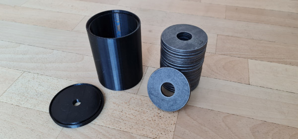

Mam uz nekolik tydnu uvedenou montaz a ted mam v planu na ni dat tezsi refracek. Pro AZ mod to bylo celkem OK, ale v EQ modu pro foceni uz to chce zavazi. Poptal jsem se zde na foru a dostal jsem tip jak k tomu prijit za dobry peniz a nekupov drahe komercni reseni. Prolezl jsem dilnu a dosel k napadu na zavitovou tyc dat velke tezke podlozky. Plni to svou funkci velmi dobre no a aby to aspon i trochu pekne vypadalo, ve FreeCADu jsem nakerslil vykresy a za cca 6 hodin (sklada se to ze 2 dilu, viz fotky nize) tiskarna vyriskla co bylo zadano. Tohle muze byt i inspiraci pro jine prumery, zavisi to jen od toho jaky prumer ma mit zavitova tyc a jak velke/tezke podlozky je treba sehnat.
Nemam to jeste vyzkousene na foceni, tak nevim jestli delka zavitove tyce neni moc dlouha a nebude to delat nejakou paseku. Pokud ano, zkratim a podle potreby bud jeste vyrobim jedno lehci zavazi nebo bude stacit to co jsem ted vyrobil.
Podle poctu podlozek celkova vaha zavazi. Ja to mam ted na 2.3Kg.

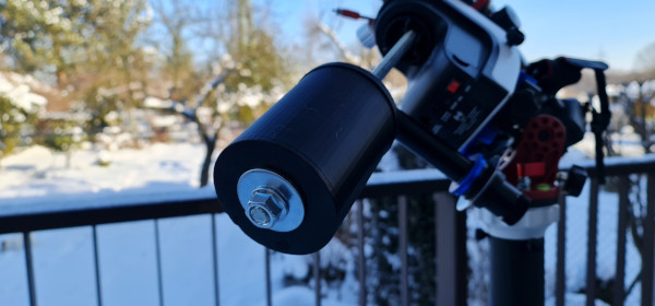

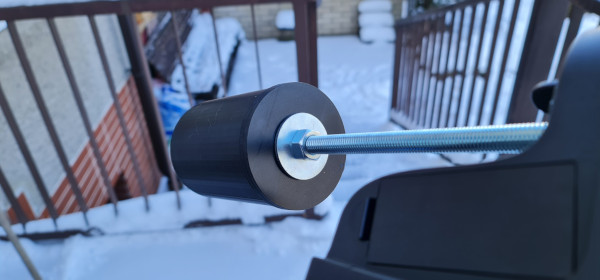

Spodni pohled
Vrchni pohled
A tak to je komplet. Neni to nevzhledne, levnejsi nez komercni a hlavne to dobre plni svou funkci ;-)
Samozrejme podle potreby muzu zavazim posunout na zavitove tyci podle potreby jednim nebo druhym smerem.

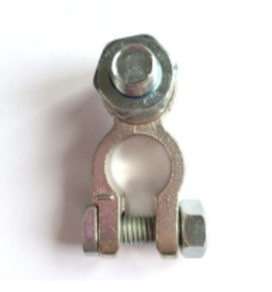

Já to řešil před rokem, kdy mi na letišti zabavili závaží a tyč (oba díly v jiném zavazadle), že bych to mohl sestavit a zabít pilota. Tak jsem koupil za pár korun podobný šroub ale nerez, velké podložky jako biker.fm a počet podložek určuje váhu. Celé jsem to pak zajistil svorkou, takže nebylo potřeba pouzdro. Svorky dělají různé. Pravda, není to tak pěkné, ale až mi to zase zabaví, je to za pár korun.
