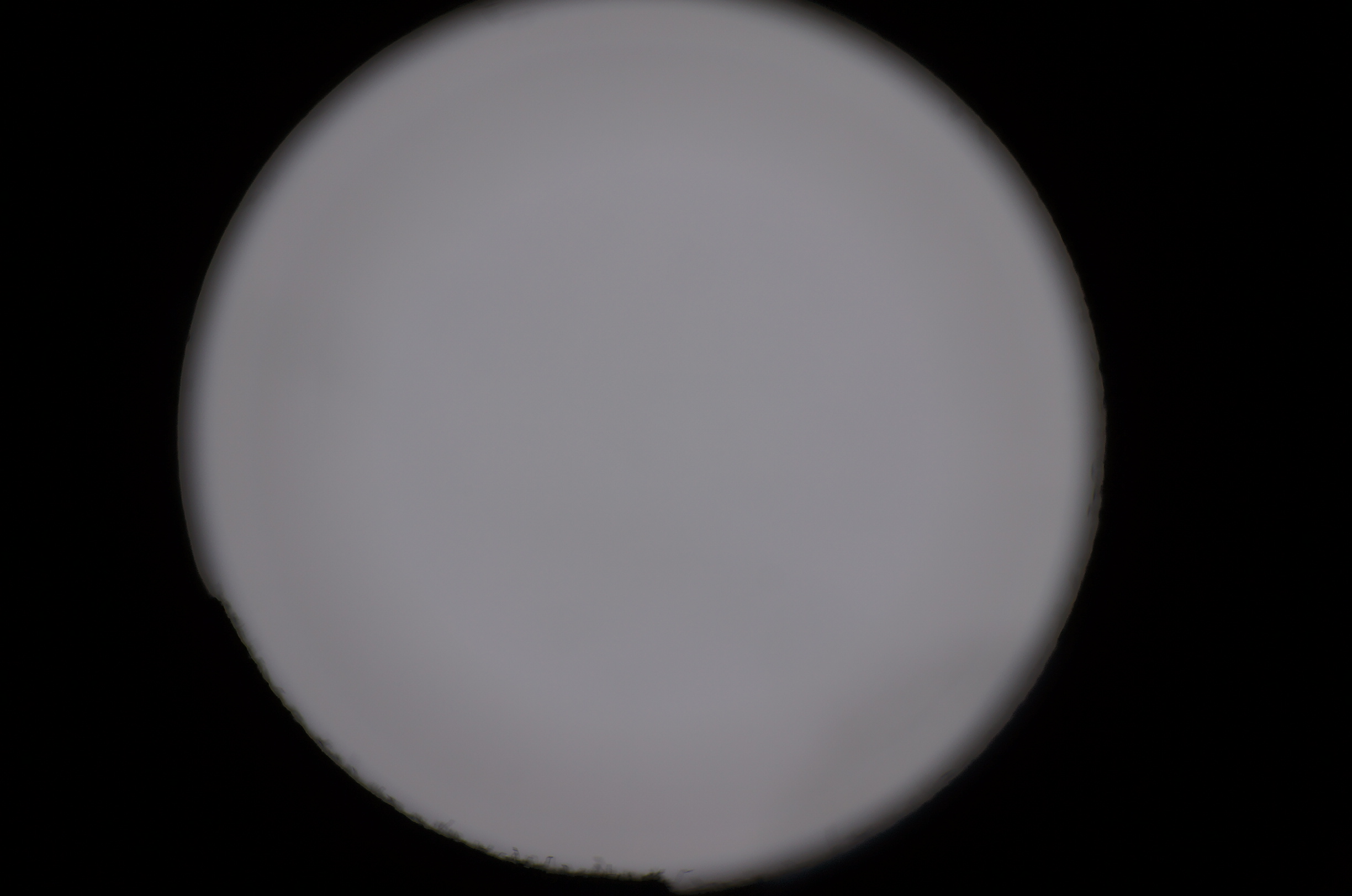

Prisel mi napad zkusit vyfotit obrazec zdanliveho pole - pred i po liftingu . Sundal jsem ocnici a podarilo se !
Pred upravou je tam videt nerovnost - ale to vlivem vylepeni barelu sametkou odespoda. Pak polni clona
to prekryva.

... a tak vypada barel uvnitr, kdyz se vynda udelanou polni clonu. Pouceni jedno: musi se to tam natrit
cernou matnou :) Aspon je videt, jak vypadaji hlupky/hloupky dc-fix :)
