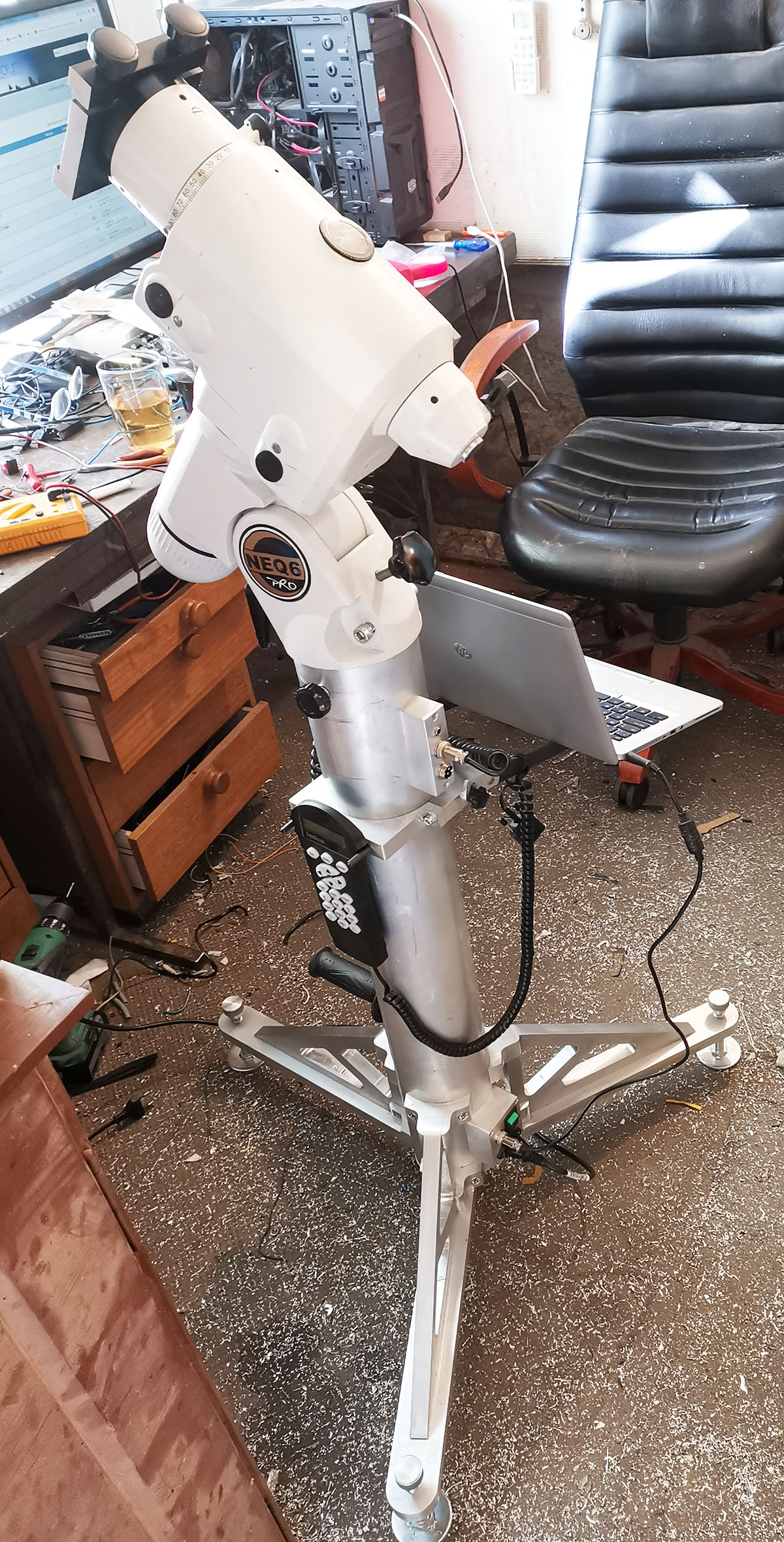

Protože jsem koupil jen hlavu,musel jsem nějak vyřešit stojan pro moje stacionární stanoviště. Naštěstí bydlím v lokalitě,která je na tom se světelným znečištěním poměrně dobře. Mám sice trojnožku od LX50, ale fakt mě nebaví ve tmě zakopávat o ty roztažené nohy. Udělal jsem tedy sloup 120 mm s 10 mm stěnami,dovnitř umístil 3 zdroje : 20V/6A pro NTB,12V/20A a 8V/2A pro Canon 6D. Nepočítám s napájením z baterie. Snažil jsem se o co nejúspornější řešení z hlediska kabeláže,takže ještě sloup doplním 5 portovým USB3 replikátorem a mělo by to být OK. Ještě mi zbývá dodělat ostření a bude se moci začít fotiti ten nejhlubší vesmír,který je k dispozici. :D
Jinak jsem hlavu dost zásadně upravil. Čínská ložiska ,dvě stovky házivost jen to fikne. Proč se křečovat se šnekem, když už ložiska nestojí za nic.
Vyměnil jsem,co se dalo a seřídil,tak uvidím,jak se to bude chovat.Zatím to vypadá nadějně. Najíždí to přesně a slušně to drží hvězdu v kříži i bez pointace,nicméně pointovat stejně budu.

Pekna prace. Ten krouceny kabel pro napajeni montaze by jsem vyhodil a dal misto neho silikonovy. Co to mas za redukci/udelatko/vychytavku v konektoru pro rucku (bt modul pro bezdratove ovladani montaze) ?

Ten kroucenej kabel je silikonovej 4 x 0.5 mm2. Je to průmyslový kabel, žádná telefonní kroucenka. To udělátko je BT modul a chodí to moc hezky.
