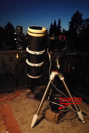

Zapojovat pokazde hromady kabelu je takova mala mocni mura neb sebetryzneni muze mit spousty ruznych podob.
Jak se zbavit mury ? Nehledejme zadne cary mary, a vse dejme do jedne krabicky. Trocha premysleni, spetka napadu, rezani i vrtani mixovane pilovanim ochucene pajenim pri osazovani DPS pro ostreni, nejake ty ingredience v podobe dodanim ruznych konektoru a jako hlavni co nesmi chybet je samotny Odroid. Nekolik veceru v dilne a na svete se objevil Odrobox.

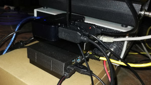

Odrobox, co to vlastne je ?
Jedna se o All-In-One reseni kde v jedne krabici je vse co potrebuji. Ted tedy konkretne jen Odroid N2 s nainstalovanym projektem INDI a Arduino s protokolem Moonlite pro ostreni. Jiz je prichystany prostor pro elektroniku vyhrivani a soucasti bude i mereni okolni teploty a vlhkosti. Samozrejme namerene data se budou ukladat do logu.
Co to jsou za konektory ?
Na panelu je nekolik konektoru. Neni jich moc, ale i to malo staci az nad hlavu.
Na obrazku je i napajeci zdroj. Vse v takovem jednotnem designu at to taky i trochu vypada a nejsou to nevzhledne skatule v duchu jina ves jiny pes :)
Nyni je na rade se dozvedet co ktere pismane a cisla znamenaji:
B - zdroj 230V/12V 10A
A - Odrobox
1 - Vstup napajeni 12V
2 - Vystup 12V pro dalsi zarizeni
3 - Vystup pro vyhrivani (celkem 3x)
4 - Napajeni montaze a kamery
5 - Vystup pro krokovy motorek ostreni a EQDirect
6 - 4X USB3
7 - RJ45 pro pripojeni treba do WiFi routeru kdyby selhal interni WiFi hotspot

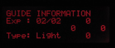

Dnes jsem zacal testovat display pro OdroBox. Kdyz fotim mimo domov, proc mit zapnuty NB pro kontrolu jak co funguje kdyz potrebne zakladni udaje staci zobrazit na display 20x4.
Prubeh expozice
Informace k pointaci.
Nastaveny cas expozice / zbyvajici cas expozice , casy pro pulzy (ms)

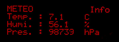

Meteo informace
Jake je teplo, vlhkost. Tyto informace jsou taky fajn.

Pak jsou jeste i dalsi informace co lze zobrazit, napr. Network info (na jake IP adrese je OdroBox), detail vytizeni procesoru, jake zarizeni je pripojene ... Samozrejme je moznost regulace podsviceni display. V budoucnu bude i automaticke nastaveni, logovani dat. Samozrejme jsou to same zbytecnosti, ale proc si neudelat radost ze :-) Display je pripojeny k Arduinu a data do nej prenasim pres USB. Data zjistuji pres INDILib a Python pro informace z Odroidu.
