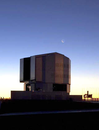

Pro Milan,
ano tu tebou uvedenou hvězdárnu jsem taky viděl a byla to jedna ze dvou inspirací, ta hlavní byla tato - VLT:):
