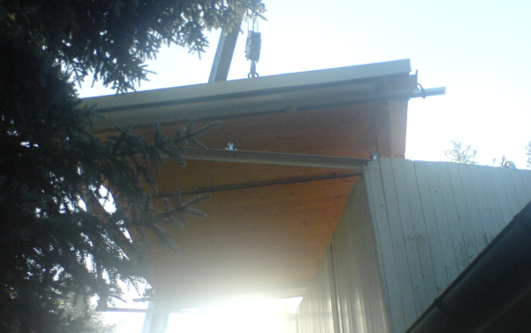

Ano zateplení a vrchní, bílý nátěr hodně ovlivní tepelné poměry a chování střechy. Naše "žbrdlinková" dřevostavba z fošen 50x100mm s nafoukanou izolací už dobře slouží cca. 25 let. Od samého počátku se počítalo s hvězdárnou na střeše. Okolnosti ale pozdržely definitivní zastřešení vlastní hvězdárny na rok 2007 . Odsuvnou střechu jsme se synem sestavili na zahrádce severní strany domku a díky šikovnému jeřábníkovi nakonec i posadili na pojezdovou konstrukci o pět metrů výše. Dodnes vše funguje jak má a i vosy se podařilo vystěhovat. Na dřevostavby s foukanou izolací (rozemletý a chemicky upravený papír) nedám dopustit. Rychlá a suchá montáž, kterou lze i později upravovat podle potřeby. A tenkrát ještě levná !
- 1. stavba odsuvné střechy 3,8x3,8 m.jpg (317.85 KiB) Zobrazeno 2382 x
- 2. tepelná izolace a řětěz posuvu.jpg (243.74 KiB) Zobrazeno 2382 x
- 3. palubkový strop.jpg (243.54 KiB) Zobrazeno 2382 x
- 5. málo místa mezi stromy a domkem (1).jpg (253.39 KiB) Zobrazeno 2382 x
- 6. před usazením na pojezdy.jpg (224.46 KiB) Zobrazeno 2382 x
