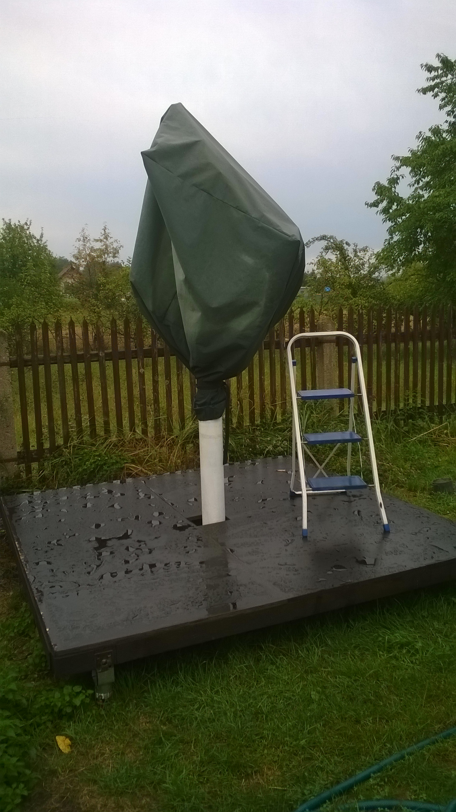

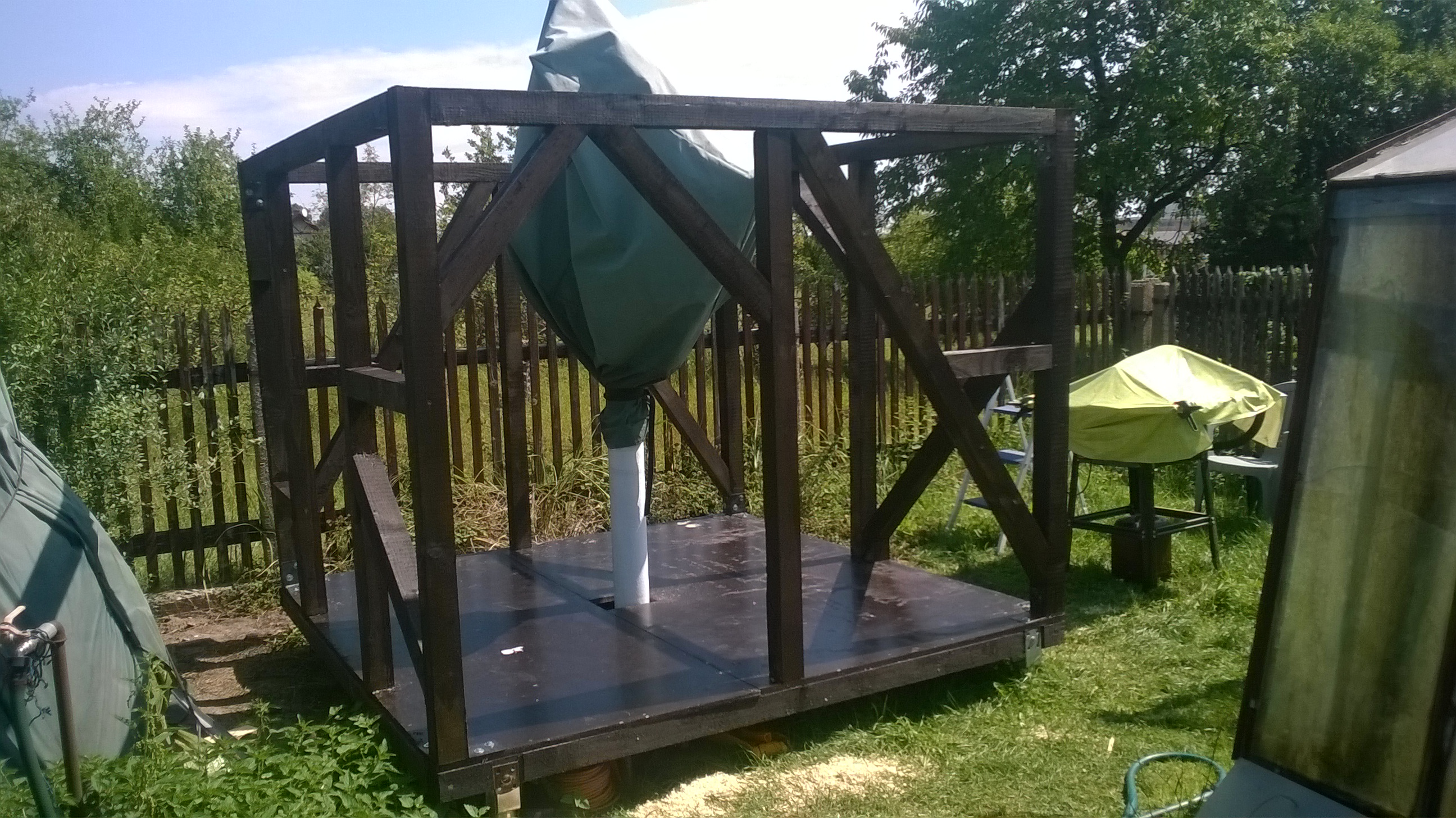

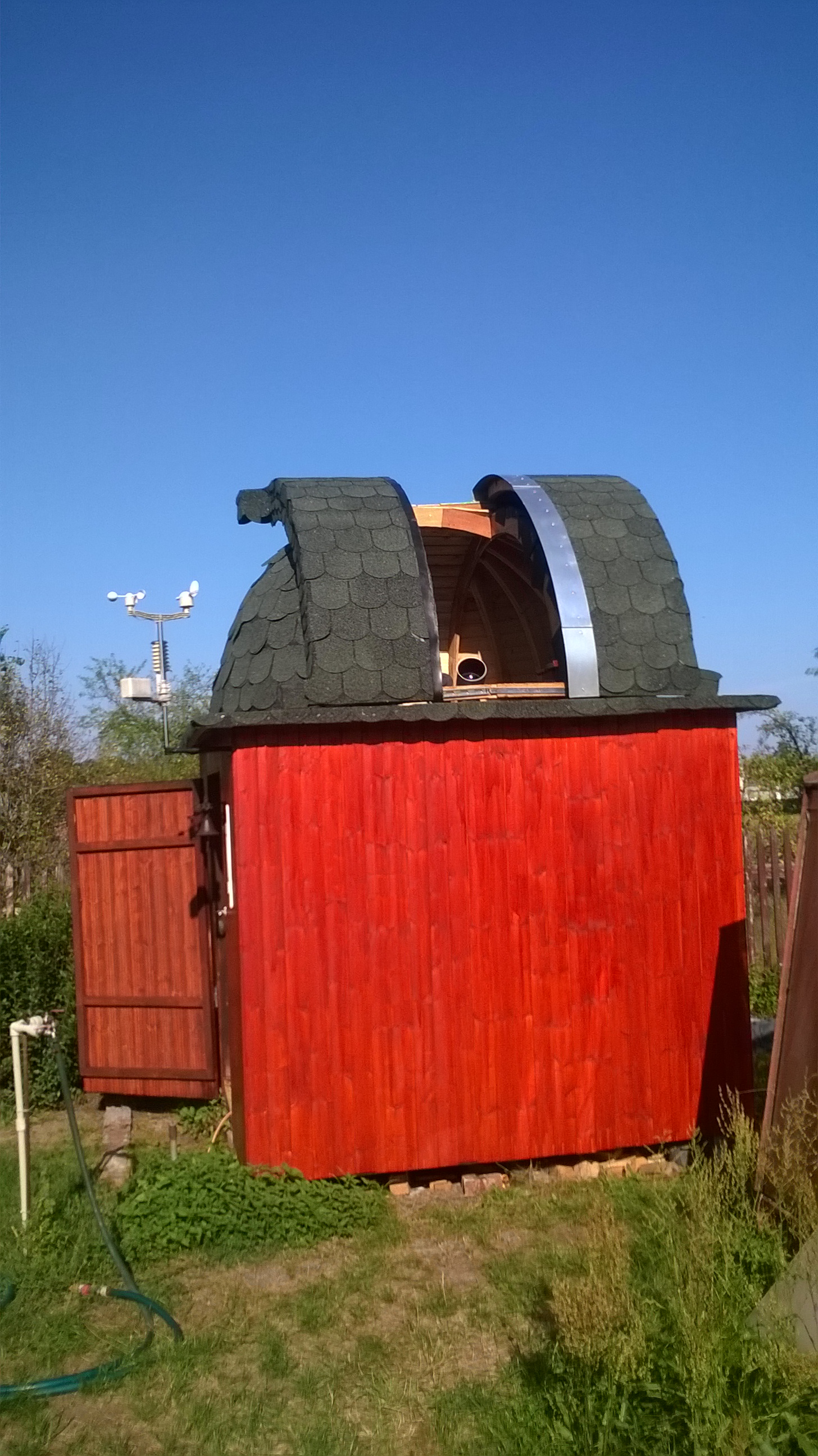

Tak jsem si také postavil malou hvězdárničku.

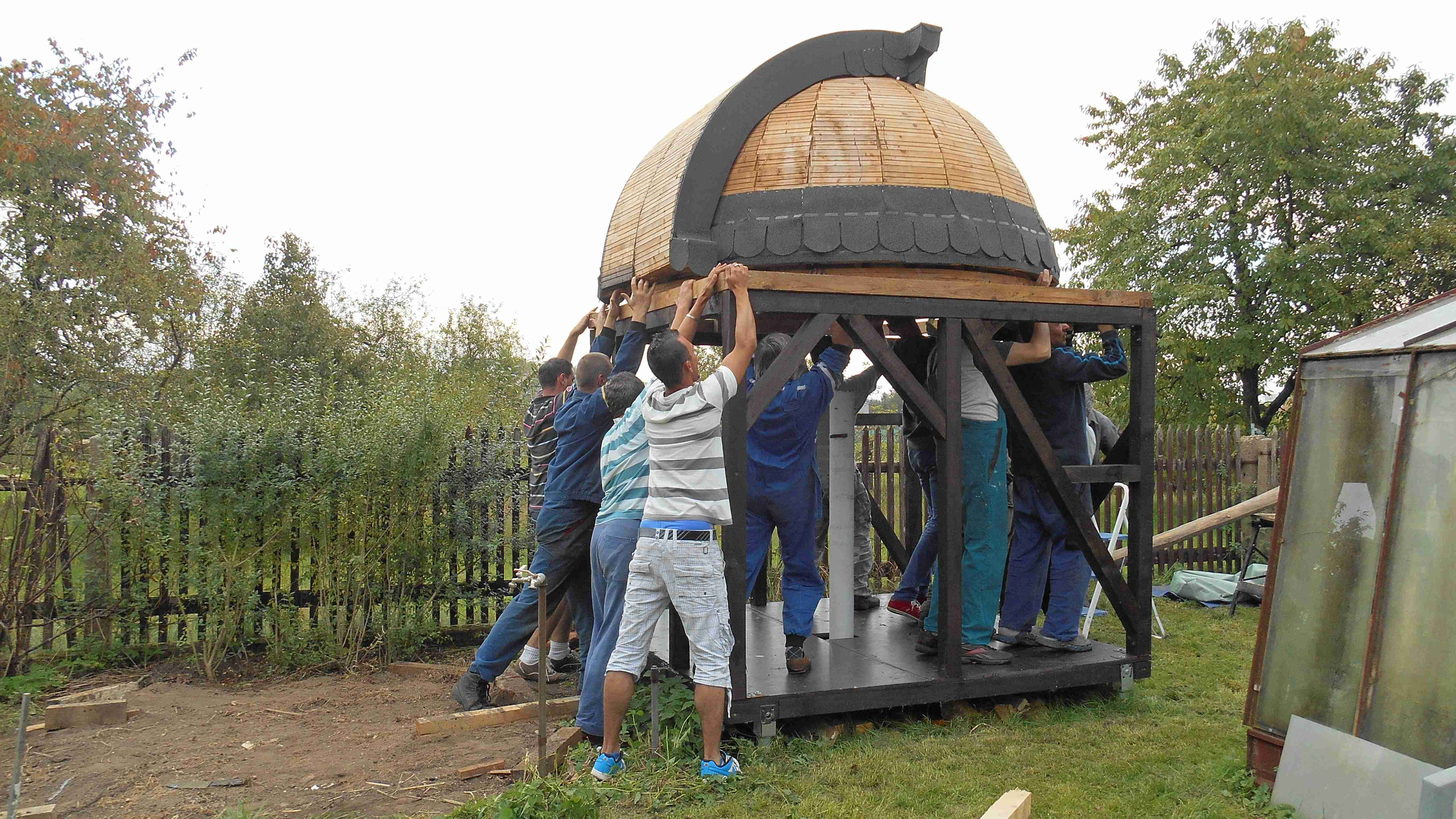

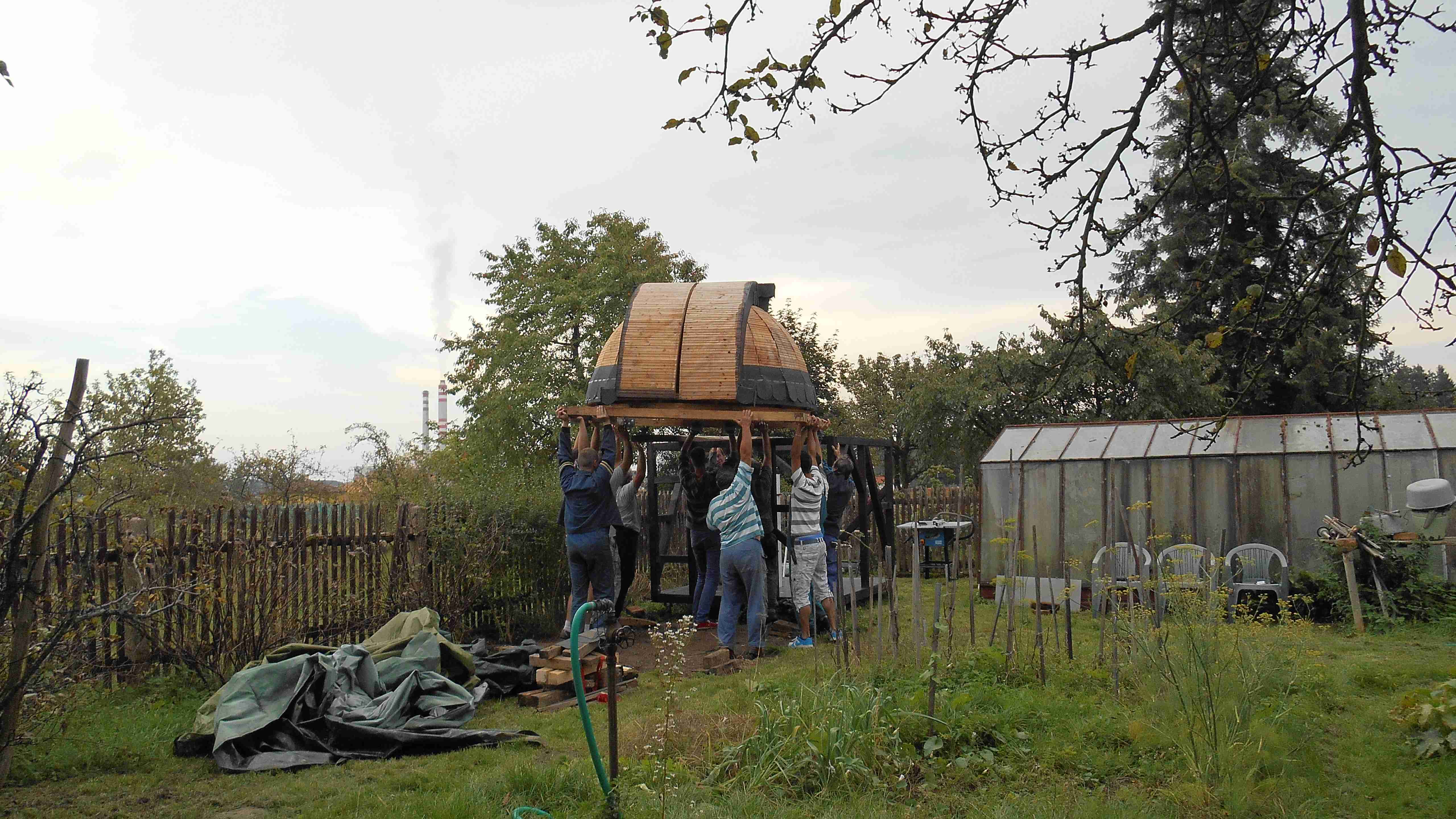

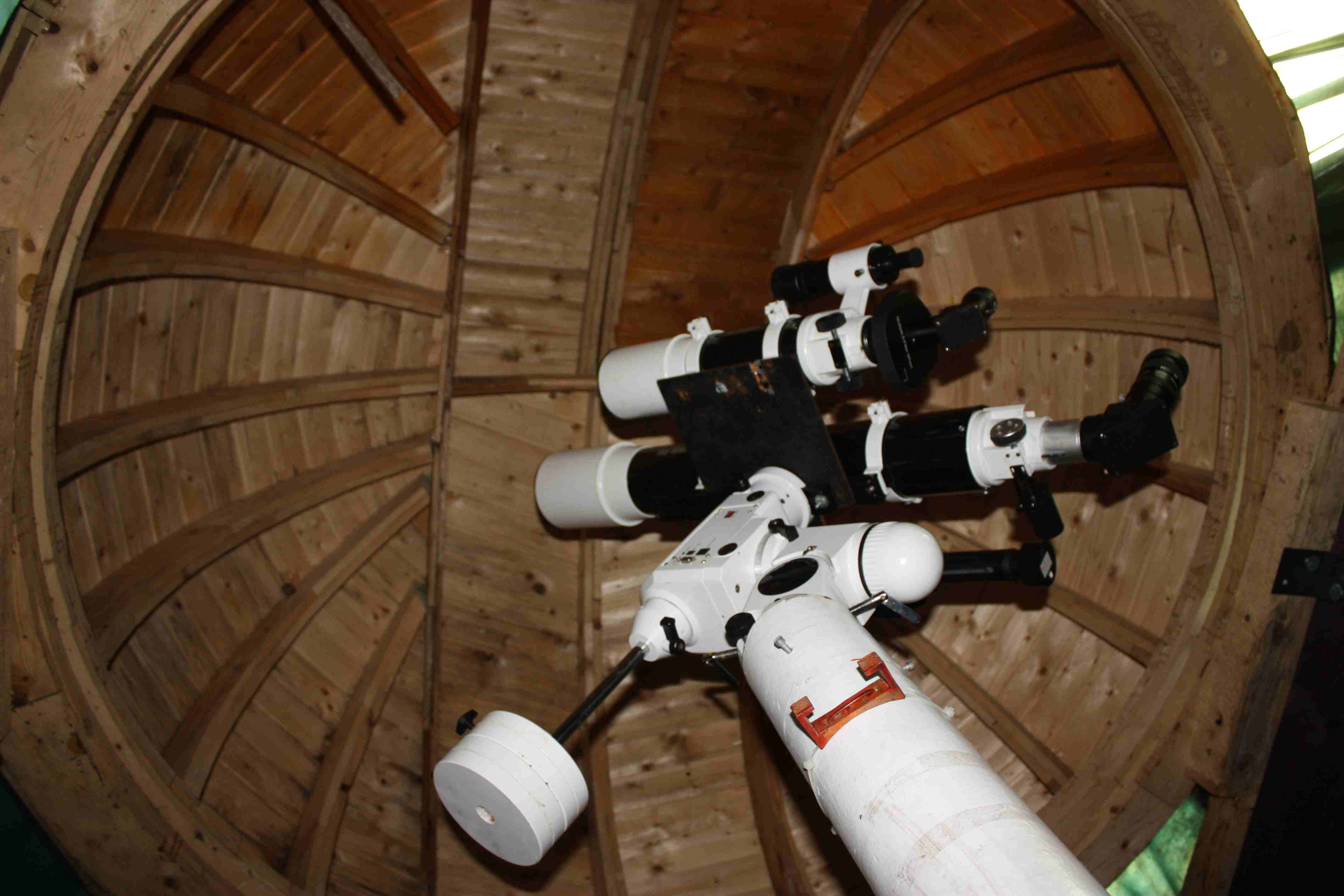

To Ceperka: Parádní, muselo to dát práce, gratuluji. Byly by nějaké podrobnosti o velikosti. Typuji to tak kolem 1,5-2m ?. Je to jen na vizuál nebo plánuješ focení a posuv ?
Stavěl jsem hvězdárnu, domeček

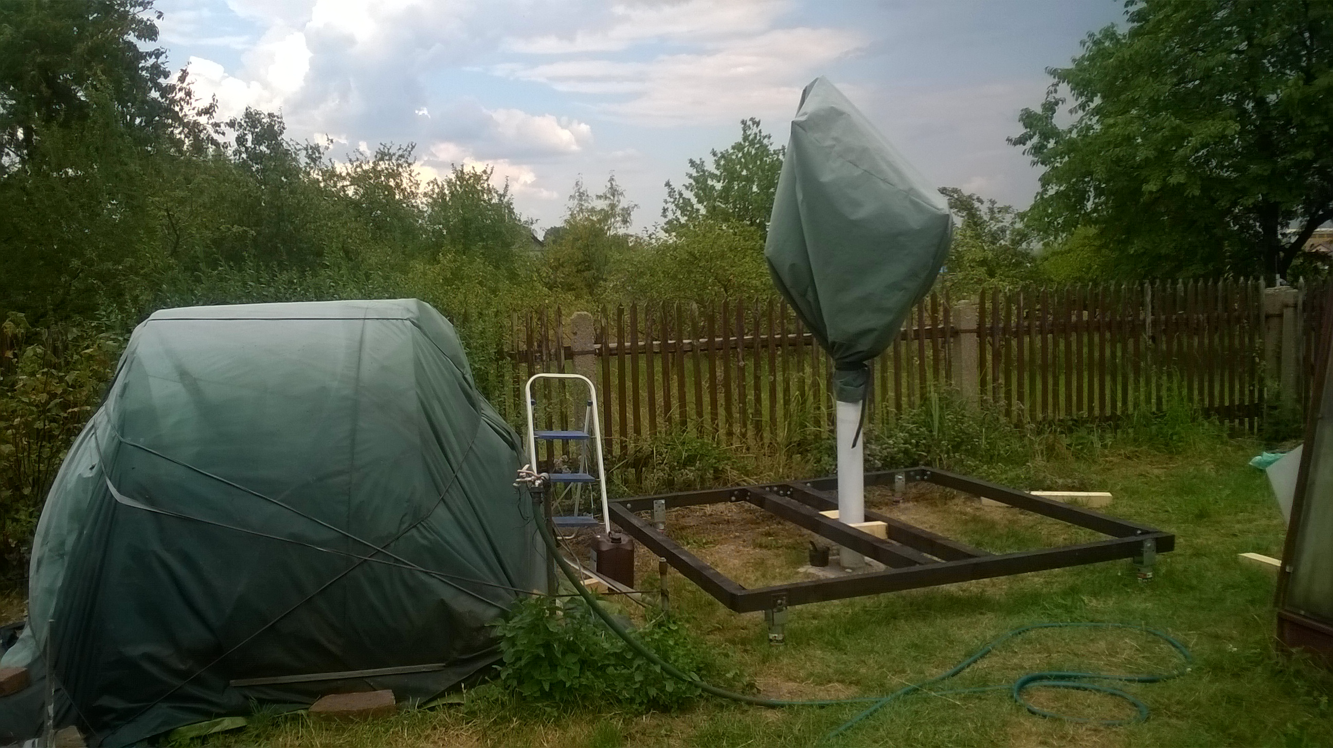

Kopule má 2 m otáčí se to na 8 kolečkách které jezdí v drážce tedy bez kolejnice vše je dřevo.Domeček je o kousek větší.Pohon je v plánu a ještě el.přípojka ale to až z jara.Zatím musí stačit Prodlužovák.
Podlaha je oddělená od montáže.Focení je také v plánu.Přikládám nějaké fotky ze stavby.

Ceperka: Tak to je nádhera! Ty kolečka v dřevěné drážce jezdí bez odporu? Jo a z praxe - jak dlouho asi trvá temperace v létě? Ptám se, protože jsme tu řešili ten šindel. 8-)
Temperace v letě tak přesně jsem to neměřil ale otevřu štěrbinu a dveře je je to chvilka v letě pokud pozoruji začínám Sluníčkem tak jsem tam pak až do včera.
