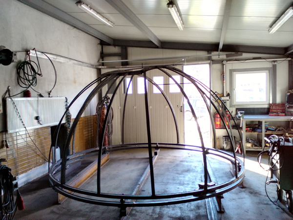

Ahoj
konecne som zacal..priemer 360cm :)
Stavěl jsem hvězdárnu, domeček
Napsal: 27. 12. 2014, 09:54
od TH
Ahoj
Pěkná práce. Moje první myšlenka byla: Jak se ta kopule dostane z dílny ven? Asi je dělená... myslím ta kopule...
