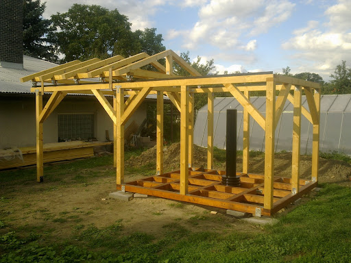

Tak poslusne hlasim, ze konstrukce boudy je hotova  :)
Ted uz to "jen" pobyt palubkama a je hotovo  ;)
Konstrukce je krasne tuha, ty 4 patky v rozich bohate staci pri rozmeru 2,5x3m.
Kolecka jsem nakonec koupil nylonova od firmy Navratil: http://www.navratilsro.cz/21430-nylpol-100-895.html
Strecha jde odsunout krasne zlehka jednou rukou a otvira se pekne potichu.

Pěkná, čistá práce...Mám taky obdobná kola od této firmy.
Je třeba počítat s tím, že se vše ještě přitíží obíjením, podlahou, zařízením, krytinou a sněhem, ale nic zásadního by to udělat nemělo.
