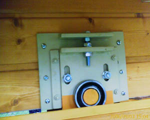

Ještě mám jednu pozitivní zkušenost. Mezera mezi střechou a stěnou domku je cca 2mm a není problém ani s hmyzem, ani s prachem. Pojezdová kolečka jsou ale na speciálně pro toto vyvinuté posuvné liště, aby se výška střechy dala plynule seřizovat. První tři roky jsem s tím hýbal ročně 3x, ted jsem to před 14 dny seřizoval po dvou letech. Zrovna tak lze seřizovat výšku pergoly a bylo to po první zimě hodně znát, tam snad byla na konci vůle jeden centimetr.
Pro inspiraci :

Homer
Příspěvky: 2378
Stavěl jsem hvězdárnu, domeček
Příspěvek #1500 od Homer » 19. 08. 2011, 10:53
a konstrukce se po prvnim roce "zkroutila".
Toto nebezpečí jsem v souvislosti s dřevěnými domky uvedl výše. To je pravda.
Nicméně Psion to vyřešil elegantně, to foto je zde velmi cenné. Obecně musí být ovšem štěstí i v tom, aby se nezkroutil trám pod pojezdem kolem podélné osy do vrtule, jak tomu občas ( pokud není lepený ) bývá.
