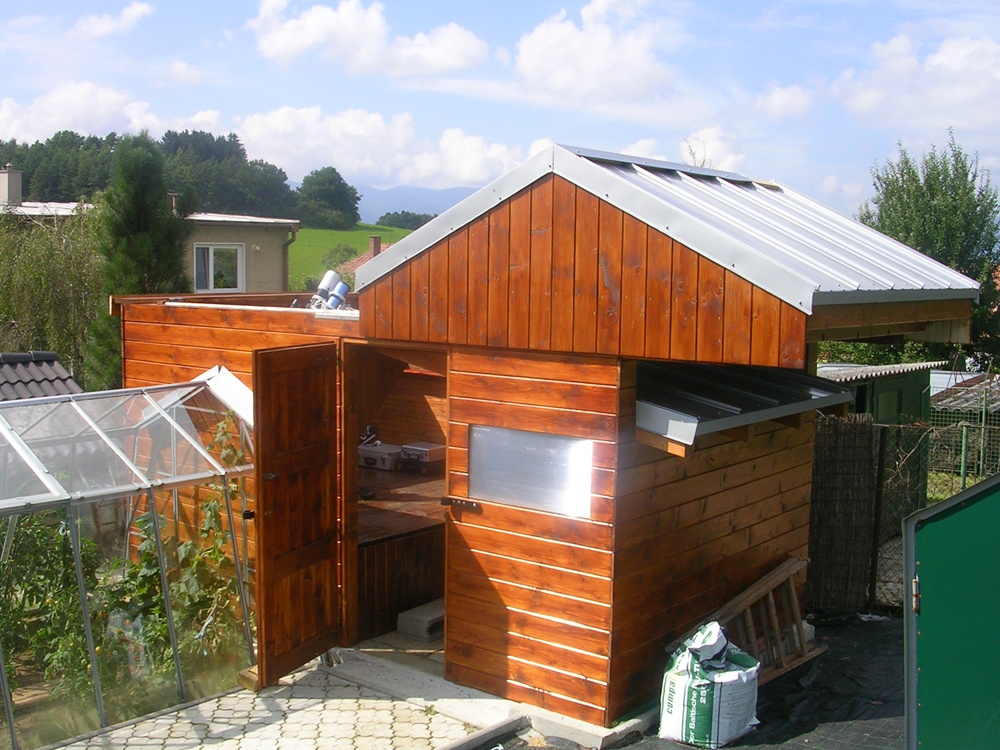

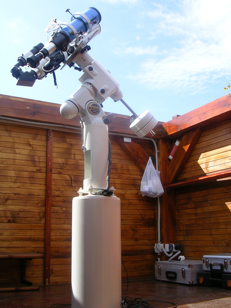

Tak uz to mam hotové  :) :) :)
viem ze boli dake namietky/dotazy k obmedzeniu vyhladu, ale ked som nahodil dalekohlad a zistoval nedostatky chvala-bohu ziadne som zatial nezistil.Vyhlad v nizsich castiach oblohy mam z malej casti z vychodu a juhu zakryty stromami a sever a zapad mam OK.Ale co je podstatné na juznej oblohe by som nemam mat problem s fotenim napr.Orlej hmlovini nakolko je dost pri zemi.
Este to musim vyskusat v terene, :D
Cakam na novy prirastok ktoremu bude tato pozorovatelna "patrit" a to je newton 200/700,carbon tubus F3,5+Tele Vue Paracorr 2= F4,1

Paráda, gratuluju k dokončení hvězdárny.
Trochu mi vadí orientace hřebene, no holt sníh se bude muset shrnout před otevřením. To mám ale u své taky (mám tam klapačku a roztahuju střechu na obě strany), jinak ho trocha spadne dovnitř.

pepe30:
Tak to je opravdu paradni pozorovatelna, gratuluju!
O zvysene podlaze jsem taky chvily uvazoval, ale nakonec to asi vyresi schudky  ;)

Příspěvek #1476 od pepe30 » 16. 08. 2011, 19:20
dakujem,
to zvysene podlazie som realizoval hlavne koly tomu aby som sa dostal nad sklenik,ale je to super ked som cca. o 1,5m vysie ako predtym :).

Příspěvek #1477 od Vabra » 16. 08. 2011, 19:42
Vypada to moc pekne, blahopreji!
Cestou zvysene podlahy jsem sel tez a mohu to jen doporucit. Sice to byla u mne trochu z nouze ctnost (kvuli vyssim stenam danym zabudovanim klasickych 2,10m vysokych dvernich futer), ale v zahrade se stromy a v intravilanu mesta se hodi kazdy decimetr vysky navic (samozrejme za podminky ze je pilir dostatecne dimenzovan, a to ten muj zarucene je).
Prijde mi mnohem jednodussi jednou vylezt po schudcich do zvyseneho pozorovaciho patra, nez blbnout na schudcich pri vlastnim pozorovani, ci hrani si s fotosestavou. Az budu stavet druhou hvezdarnu udelal bych to mezipatro jeste vyssi ( nyni jej mam cca 0,8m) tak aby byl skladovaci prostor pod ni snaze pristupny. Mista na kramy neni nikdy dost!
