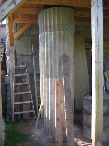

Honzo, to vypadá hodně dobře. Jen, prosím, poslechni Homera a obě vrstvy betonu spřáhni nějakou ocelovou výztuží. Pokud nebudou obě vrstvy dobře spolupůsobit, dá se očekávat, že horní nespřáhnutá vrstva bude působit spíš jako nepříznivá hmota, která bude dynamické vlastnosti sloupu jen zhoršovat. A že to bude evidentně slušná masa betonu. Jisté spolupůsobení betonu s ocelovou trubkou tam bude, ale to by případně chtělo posichrovat třeba spřahovacími trny navařenými na její vnější povrch (a taky ji pořádně zatáhnout do spodní vrstvy betonu - 10 cm pro spolupůsobení je málo). Výztuž natažená do obou částí bude jednodušší a cenově asi dostupnější. Pro slušné spolupůsobení bych zatažení výztuže do spodní části betonu viděl alespoň na těch 40 cm, co ti trčí nad podlahu. Do horní tak vysoko, jak to jen půjde. Čím víc, tím líp (ale aby tam zůstala ta vrstva krytí betonem, kterou doporučuje Homer - 5 cm je ideál).

Pro lepení bych použil větší balení chemických kotev - jsou k tomuto účelu vyrobeny. S ničím jiným nemám v oblasti betonu zkušenost. Není to levné, ale spolehlivé.
Pražan se zmiňuje o hloubce ukotvení výztuže do spodní, červené části betonu. Jistě že platí čím hlouběji, tím lépe. Zde se ale narazí na technické možnosti provedení. Vyvrtané díry je potřena dokonale vyfoukat a zbavit tak prachu. Já jsem to dělal pumpičkou na kolo a "šlaufkem" ( pozor, nekoukat zblízka, pak je prach v obličeji
). Čím hlubší díra, tím to jde logicky hůř a prach se nedostane všechen ven. Pevnost spoje potom klesá. Druhá praktická potíž je dostat do celé hloubky vrtu lepidlo a to v takovém množství, aby šla zároveň zarazit i výztuž...Soustava nebude nijak zvlášť namáhána, má "jen" ztužit" vnitřní trubku, takže hloubku kotvení bych volil dle mnou popsaných technologických mezí - dokonale zalepený spoj o menší hloubce poslouží lépe než zaprášený a polodutý spoj hlubší...Pokud bude provedena popsaná výztuž, mělo by postačit popsané zapuštění paty trubky, která bude spřažena i třemi dalšími kotvami. Třešničkou bude jistě Pražanem doporučené navaření nějakých trnů ( zbytků prutů armatury, pásovin ...) na vnější plášť trubky v místě zalítí do betonu pro další vylepšení spolupůsobení prvků soustavy.

Koukám, že nikdo momentálně nic nestaví, venku šeredně, Měsíc na krku, tak linknu alespoň můj již 5m vysoký betonový sloup :). Na klik jsem do galerie nahrál pár fotek, další přidám v týdnu. Připomínám že jde o realizaci výměny původního sloupu za nový a víceméně nyní zahájenou celou dostavbu spodního patra, dříve nebyl čas

Koukám, že nikdo momentálně nic nestaví, venku šeredně, Měsíc na krku, tak linknu alespoň můj již 5m vysoký betonový sloup :). [/url]
Nebyl jsi Honzo nahodou na dovolene v Recku? Sloup vypada presne jako suvenyr odtamad dovezeny.
