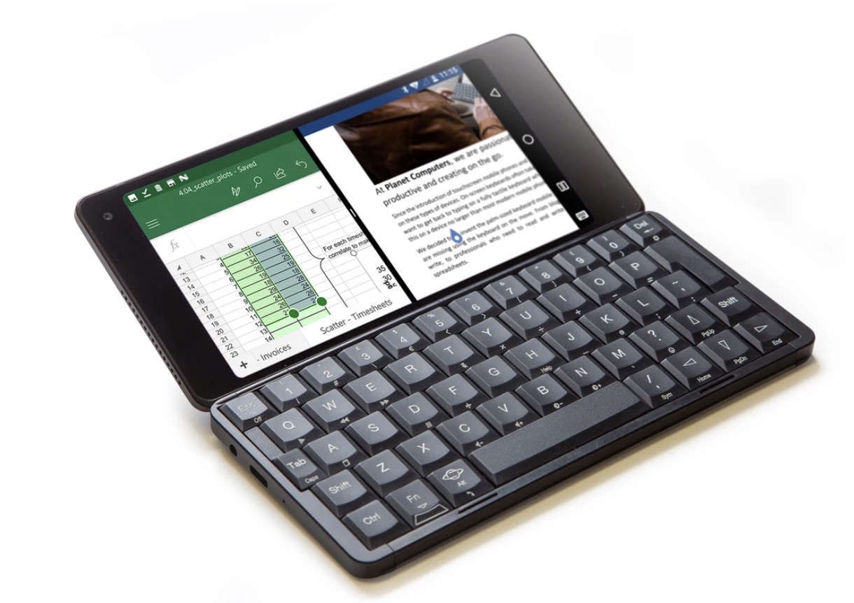

Re: Raspbbery Pi
Vyzkoušel i Kstars a INDIGO server na PDA Gemini s linux Debian a podařilo se mi to rozchodit, takže ASI120MM bez problému funguje. Malý výkonný počítač (rozměry 170x80 mm) to zvládá celkem rychle (je násobně výkonnější než Raspberry). Zařízení má volitelně Linux a Android 8.1, pod kterým funguje i ASICAP.
Pro zajímavost parametry:
CPU: 2x Cortex A72 @ 2.6 GHz, 4x Cortex A53 @ 2.0 GHz, 4x Cortex A53 @ 1.6 GHz
GPU: Quad Core ARM Mali T880 MP4 @ 875MHz
RAM: 4GB
RAM: 4GB

Re: RE: Re: Raspbbery Pi
Gemini lze koupit např. z eBay nebo existuje spousta jiných malých počítačů, byla to jen taková zajímavost, na čem se to dá rozchodit a že existují opravdu mini zařízení.hades píše:A taky je násobně dražší
